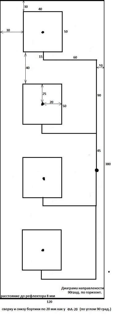

    Собственно от антенны и требуется чем пошире в горизонтальной плоскости . Задачи перед антенной стоят такие же как и перед сектором . Да , и антенна точно не для пеленгации :))
      #17
      Сообщение от sharahome Посмотреть сообщение
      речь идет не о горизонтальной плоскости , а о вертикальной.
      Воздух
      Ну если воздух то только примерно такие размеры как на последнем рисунке и надо взять иначе диаграмма развалится

          Дык если понадобится 15 град. можна вместо 4 патчей втулить 8 (но это уже будет монстр) .
          Да и с моим рельефом в часном секторе походу лучше 30 град. в вертикальной плоскости .

            Дык если понадобится 15 град. можна вместо 4 патчей втулить 8 (но это уже будет монстр) . Да и с моим рельефом в часном секторе походу лучше 30 град. в вертикальной плоскости .
            Ну так и делал бы "бестер сектор 16"... Хорошая антенна, строится легко, простая... Чё мудрить то?

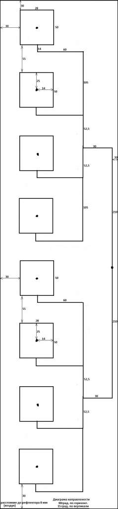

                  Тоисть вот так :
                    #24
                    С "моей колокольни" так лучше гораздо! Получается 4 группы включены параллельно, а в самой группе два патча последовательно. В таком включении всё будет хорошо и полоса широкая. Единственное, не делайте многоступенчатые трансформаторы. К примеру транс 9/4 Лям. по сравнению 1/4 Лям. сужает полосу в 4-5 раз!

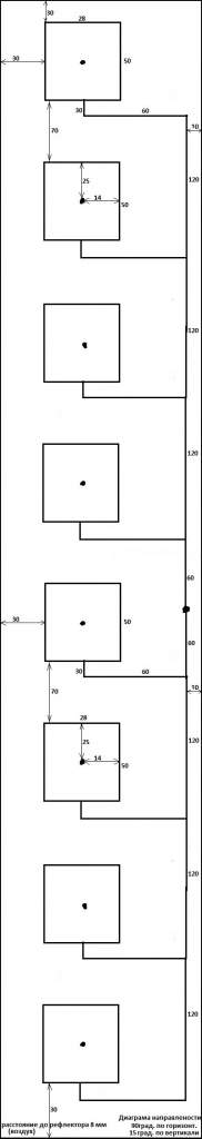

                      Ещё один товарищ советует делать так (и незаморачиваться аж с 8-ю патчами) :
                      Последний раз редактировалось sharahome; 09.05.2011, 10:20.
                        #26
                        Ну это фактически половина предыдущей антенны... Усиление примерно на 3дБ меньше, но зато гораздо шире угол по вертикали. Смотри сам по потребностям...
