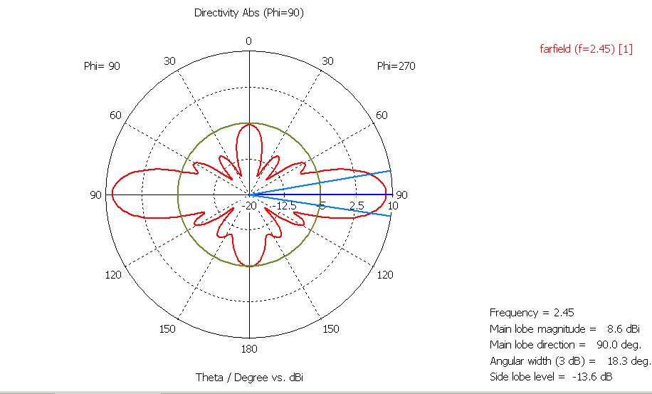

    Данная антенна проектировалась как часть всенаправленной МИМО антенны , имееет Ку - 8дби, практически идеальную круговую диаграмму направленности и 18 градусов по вертикали.

        Добрый день, jass66 . Наконец то я посмотрел эту антенну, хорошо получилось. Попробую её смоделировать в CST , есть пара вопросов:
        1 Ты пробовал моделировать её без удлинняющих двухпроводных линий?
        2 Периметр крайних рамок на ≈2 см больше средних. Это для подгонки входного импеданса ?
        3 Не пробовал её моделировать для 50 Ω входного импеданса ?

            1.Это был изначальный вариант - рассыпалась диаграмма.
            2.Так оно и есть,влияет на реактивную составляющюю.
            3.Можно выгнать и под 50 ом уменьшив расстояние между согласующими линиями.
            И ещё в дополнение очередной вариант этой же антенны ,только с диаграммой "опущенной " от линии горизонта на 6-7 градусов для работы в ближней зоне .

              Пока не проработан вопрос преобразования не симметричного питания в симметричное и широкополосный сдвиг по фазе на 90 градусов (хотя-бы мег 200 ) за макет браться не буду.

                  Зачем нужен широкополосный сдвиг по фазе? Можно пойти двумя путями:
                  1 Провести два кабеля с длинной отличной на L/4, затем трансформатор.
                  2 Непосредственно у точек запитки установить фазосдвигающую симметричную линию. А каждый из "зигов" имеет входной импеданс около 100 Ом. Тогда в точке запитки будет 50 Ом. Я смоделировал этот вариант, см. фото.
                  А симметрирование осуществляется проводкой кабеля через точку нулевого потенциала.

                    Наверняка повторяемость такого узла будет затруднительна.
                      Было бы желание, получится. В ближайшее время буду делать практическую реализацию, посмотрите на фото, что получится.
