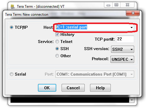

Подсоединяем переходник к выключенному модему и соединяем с COM портом десктопа

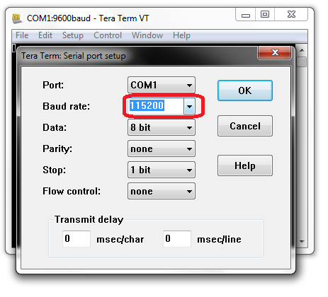

запускаем Tera Term и настраиваем

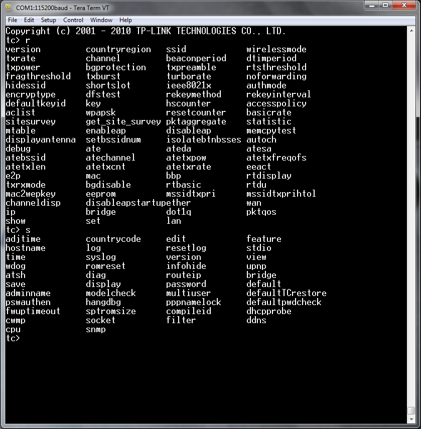

Далее включаем модем и должны увидеть такую картину
Если так то жмем любую клавишу, если нет и предложения Debug Mode не последует тогда восстанавливаем программатором Fulflash.

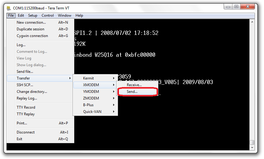

Набираем ATUR upload router firmware to flash ROM

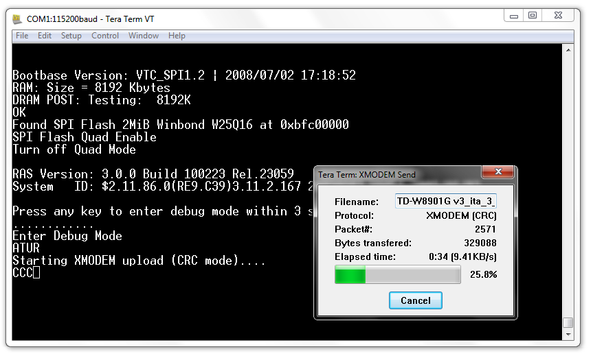

получаем ответ Starting XMODEM
Указываем файл прошивки (официальной, не fulflash dump)
и ждем
Модем сам пере загрузится и будет готов к работе.
