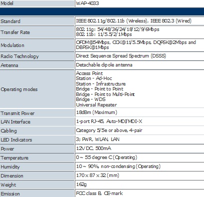

            Planet WAP - 4033 .
              miha, спасибо. а не в курсе есть ли у неё режим WDS в заводской прошивке?
                Да есть.
