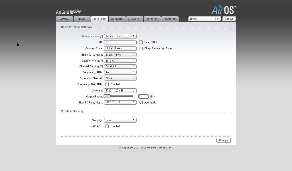

    Всем привет. Не могу ни одно устройство подключить к AirGrid M2 когда он настроен точкой доступа, причем как клиент он работает отлично, цепляется к длинку 320 на раз-два. Когда настроен AP и пытаешься что либо подключить в логах пишет "The request has been declined (37)". Уже пробовал разные варианты частот, Country Code, шифрования... Ничего не помогает, одно и то же, устройства SSID видят но не могут зацепиться...
    p.s. пробовал "подцепить" два нетбука на OS Win7 "Atheros AR5007EG", тем же нетбуком под линухами, D-link 320, Nokia 78... к сожалению нет второго AirGrid'a, чтоб попробовать им.

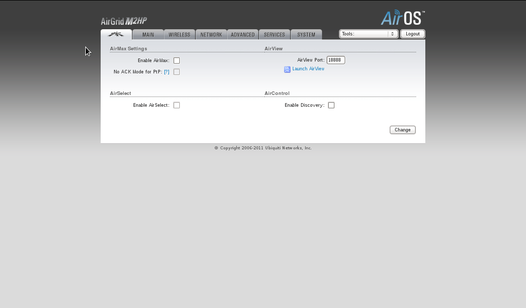

        AirMax выключен?

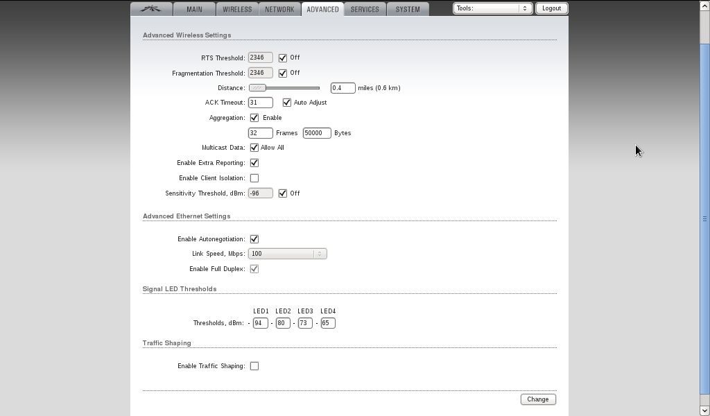

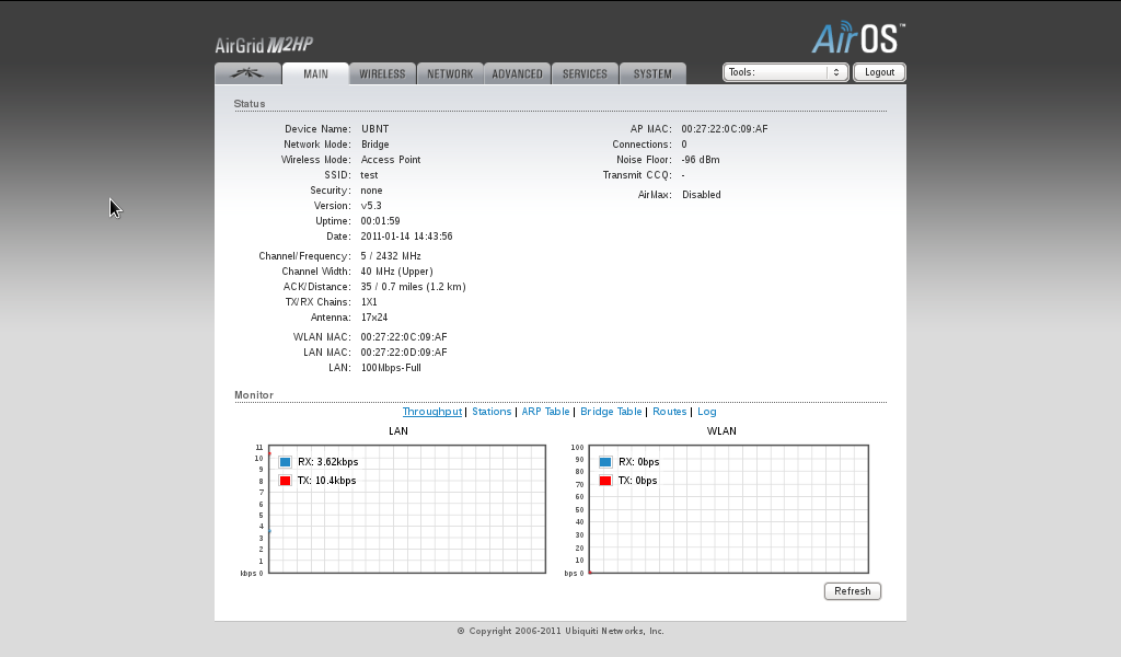

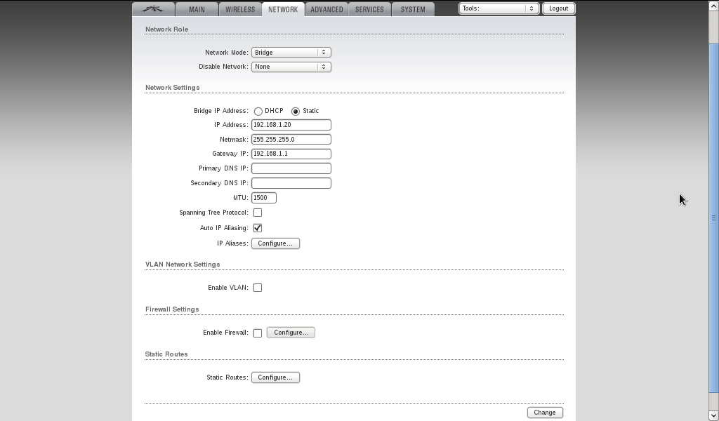

          Вот полностью все настройки.

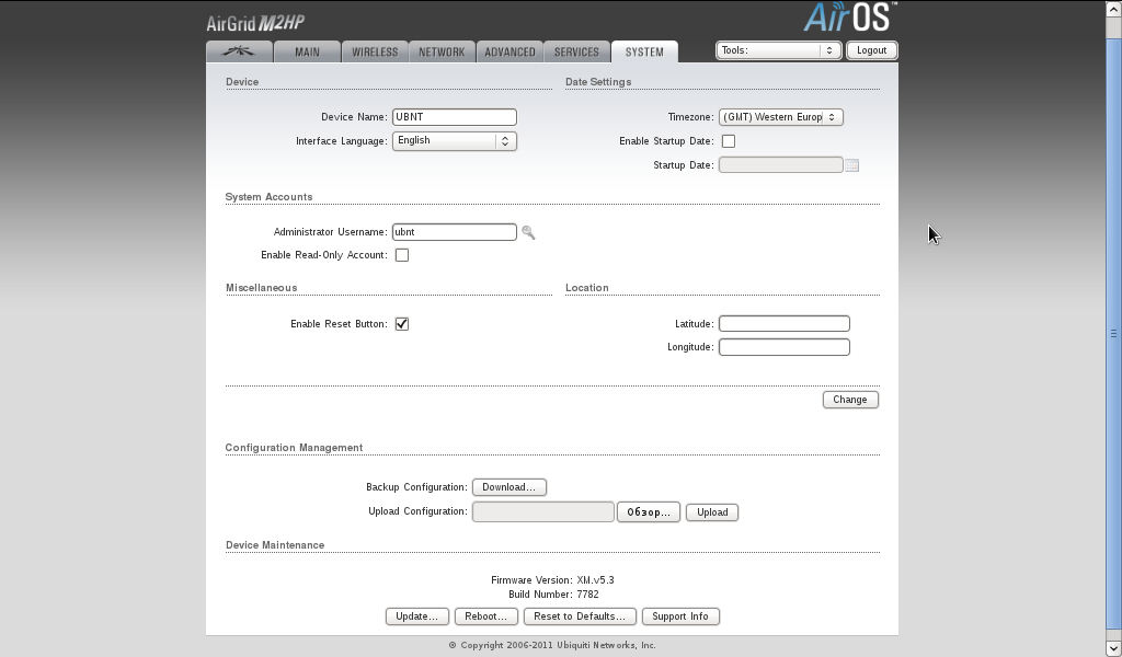

          p.s. почему нельзя выбрать только G стандарт? только b/g/n mixed... может попробовать чемнить с n стандартом подключиться?
            Выставь на вкладке "Channel width" значение 20 Mhz
              Сообщение от VeterX Посмотреть сообщение
              Спасибо. Это помогло!
