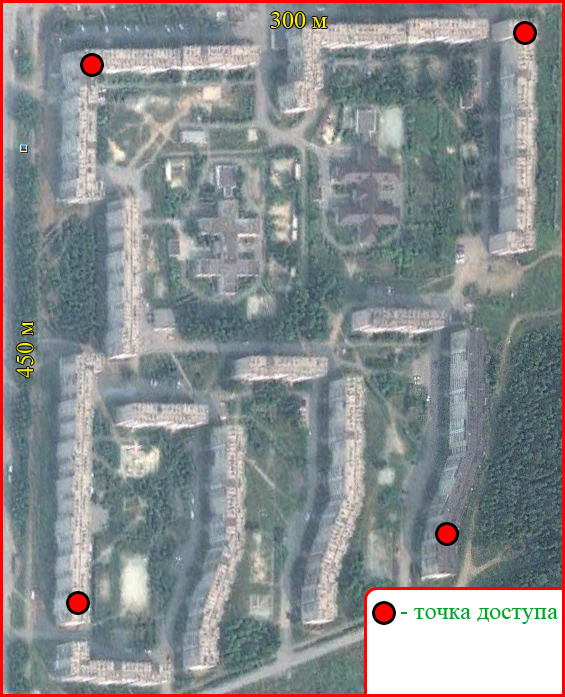

    Планирую организовать wifi-сеть на своем районе (площадью 500м Х 600м) посредством оборудование фирмы D-Link, а именно: DWL-2100AP и антенн ANT24-1202. Моя окончательная цель - подборка качественного оборудования и рациональная организация сети. Итак "углубимся" в суть:
    Площадь района: 500м Х 600м. Ставить будем 4 точки доступа роумингом, все подключены будут к одному маршрутизатору по витой паре. Каждая из точек доступа расположена в углах района. Высота зданий: ~30-35 м. (9-ти этажные, панельные - бетонные). Планируется подключить 20-50 человек, в среднем на лицо по 2-5 мбит/с.

            Дополняю (старое):
            Есть район (скрин ниже) его нужно покрыть весь Wi-Fi'ем, примерное расположение точек изображено. Клиент должен свободно двигаться по территории (WDS) с обычным девайсом (ноутбук, смартфон и др.), причем, возможность поймать сигнал должна быть как на улице, так и в домашних условиях. Краткие характеристики: здания 9-ти этажные (железобетон), интернет-канал 80 мбит/с, требуемое кол-во клиентов 20-40. Ваши предложения по оборудованию и количеству точек. PS: возможность подключить каждую точку к одному роутеру по LAN имеется.
