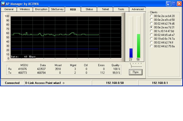

            DWL-2100AP помогите разобраться!!!
            Ребята что означает Rx и Тx на во вложенном фото?
            У меня уже 15 клиентов на ней, скорость соединения разная. Маx - 54Mb/s (несколько абонентов), min. (пару абонентов) - 11Mb/s. Скорость передачи оч. низкая от 1кб:bad: (даже такое бывает) до 2 мб/сек:mda: . Пользуемся StrongDC++
            Точка доступа вместе с антенной (DWL-2100AP + ANT24-1500) подняты на 15 метров над землей. У клиентов баночные антенны. Клиенты на разных расстояниях.
            Как увеличить пропускную способность сети ?
            Сколько максимум абонентов можно подключить ?
            Какую точку доступа вы можете посоветовать, вместо этой ?
            Жду ответа... Спасибо)

              Rx и Тx - получено и отправлено (на фото все отлично)
              скорость соединения разная - точка работает по принципу хаба (вся скорость делится между всеми клиентами.. увел. кол-во клиентов - умень. скорость)
              Как увеличить пропускную способность сети ? -
              1. добавить еще ТД
              2. попробовать перейти на 108М динамик (это если клиенты тоже длинк 108)... но я никакого толка от 108 не получил :(
