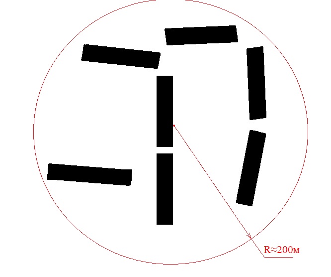

    Вот примерное расположение домов в районе. Подскажите какое лучше поставить оборудование и где разместить антенну? Или желательно поставить несколько антенн в определенных местах? Дома пятиэтажные

            Вы сначала расскажите, чего Вы хотите:) Какие средства у вас есть, сколько будет клиентов, между домами, че вы будете кидать. Если на каждом доме по клиентской точке, то скорость грубо нужно делить на 6. Антенны,- на АП лучше всего амос, на клиентах биквады, если будете делать сами.
              Хотим организовать что то вроде локальной сети для игр и обмена файлами, с доступом в интернет. Первоначальное количество клиентов 20, максимум 60
                Каждое слово из вас нужно клещами вытаскивать... Там 7 домов. Как планируете организовать сеть. Между домами?Вай-фай, либо витая пара? Мое предложение, минимум Вай-фай, максимум витая пара, по возможности.
                  20 метров между домами? Витая пара однозначно.
                    По Wi Fi никак?

                          По вай-фай будет хуже, дороже и менее стабильно.
                          Какое оборудование порекомендуете? Чтобы не пришлось лазать по чердакам ради того чтобы настроить. Чтобы настраивать, резать скорости можно было не выходя из за компа
                          Но если так хочется, клиентам ставьте нанос м2 локо. На базу тоже самое. Разделите по секторам... грубо говоря, одна сторона дома - один сектор. На один сектор одна база.
                          На сервер раздачи тырнета - микротик.
                          Посчитайте и поймете что витая пара дешевле... и надежнее.
                            А с витой парой если делать, там же всякие грозовые защиты нужны или какой кабель посоветуете чтобы кидать между домами и по чердакам?
                              Между домами - экранированная витая пара для внешнего монтажа. Заземлять с обоих сторон.
                              В пределах дома - обычная... Некоторые провайдеры сейчас тянут даже 4-проводную виуху.
                              Грозозащита - в зависимости от стоимости оборудования.
                              для начала можно ставить обычные свичи по 20 баксов. Выгорит - ну и фиг с ним.
                              А потом, если дело пойдет, научитесь...
