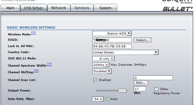

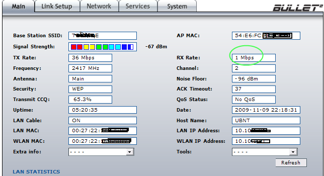

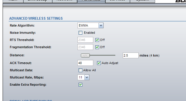

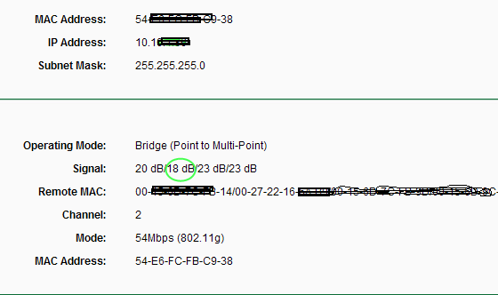

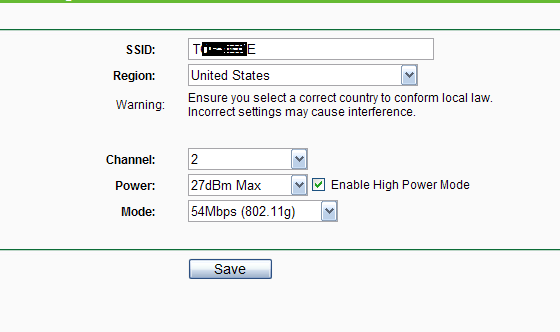

    Проблема в следующем, есть связка из TP-Link WA5210G и Bullet 2 + 17 дб сетчатая парабола. Расстояние 1 км, угол между осью тплинка и буллета 30 градусов, т.е. с сектором нормально все. Так вот вобственно при показаных настройках получаем вот такой, как на картинке результат. Проблема думаю видна - 1 МБит на RХ !!! при этом с сигналом все прекрасно. Смущает то, что NanoStation2 Loco работают с этим тплинком одновременно без проблем. Помогите, плиз, а?
    P.S. Поляризация вертикальная на всех клиентах, у тплинка-базы нет выбора поляризации.

    Похоже на наличие какой-то помехи. Посмотри на ССКЮ на Юбикьюти (Bullet) - менее 70 процентов - где-то потери. Может наложение частот или дерево (дом, стена, низко стоит). Покажи скан частотного спектра, возможно внесет ясность.
