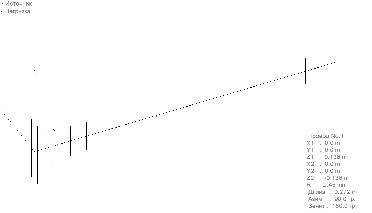

    Помогите плз согласовать антенну yagi на 900 мгц (180 ом) с кабелем (75 ом)

      Микрополосковую линию 1/4Л на текстолите и будет вам счастье! Надо было тогда в этой антенне дорисовать активный вибратор до полного петлевика, получить с него 300ом и тогда через У колено 1/2Л согласовалось бы под 75 ом.

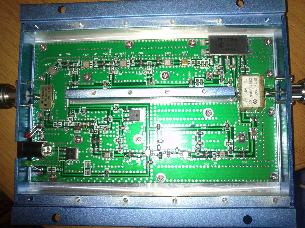

        есть вот такой репитер подскажите какаие антены к нему подключить Нажмите на изображение для увеличения.

          к такому репитеру нужно подключать хорошие антенны, с плохими работать наверно не станет...

            станет, ток недолго! Защиты по КСВ у него нету...

              а вообще плохой репитер, он сейчас столько флейма родит, а автор в баню пойдет....

                работает уже третий месяц! На крыше яги в доме диполь покрывает примерно 200кв метров

                  значит антенны хорошие и ксв низкий, так бы сдох репитер

                    Да не сдох бы! Там выходные усилки работают с пятикратным запасом по вых.мощности, а значит смогут бе антенны продержаться очень долго.
                    Если и сдохнет, то скорее по питалову...

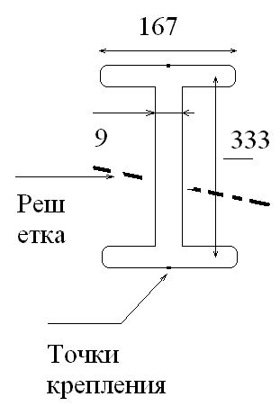

                      наткнулся на тему в инете "Самодельный GSM-репитер" - http://www.radioscanner.ru/forum/topic34941.html
                      Из описания чела схемы антенны на картинке не понятно что, куда и как соединять, или она одна самодостаточная? Две антенны соединяются кабелем? Точки соединения?

                      вопросы отпадают, пунктиром "Решётка"-решётка на окнах, антенна-репитер цельная. :-)
