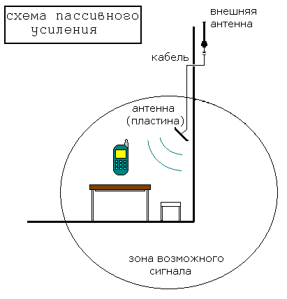

    господа. подскажите пожалуйста какую можно смастерить антенну на волну джсм теле2 и передать этот сигнал в помещение на другую антенну. которая будет передавать сигнал на телефоны. без репитера. помещение примерно 5 квадратных метров. до вышки оператора примерно 3-4 километра. желательно использование кабеля на 75 ом.

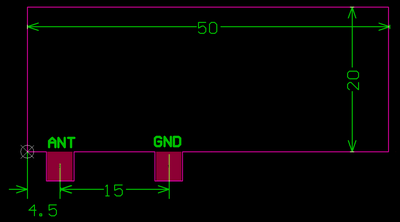

        Когда ненадь, наткнулся на вариант печатной GSM антенны ...
        отсюда "стырнетил": http://www.cyberforum.ru/post4238158.html
        а вдруг там пропадёт.
        С двух концов 50-омного кабеля по антенне такой (один конец на улице , другой в помещении), в зависимости от качества и длины кабеля, наверное вполне хватит для стабильной gsm связи из подвала с внешним миром.
        точные размеры и характеристики под частоты - к местным спецам.

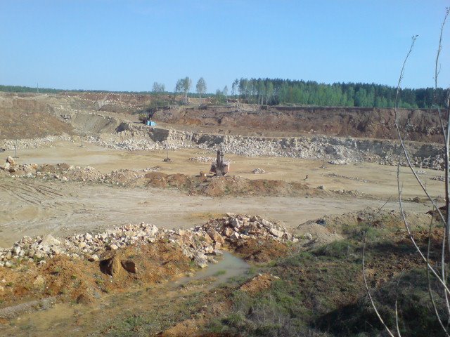

              http://www.lan23.ru/forum/showthread.php?t=9192&page=2 родня устроилась на каменный карьер вагончики где они работают операторами работают до 5-6 метров в низу в яме. чтоб позвонить им надо выходить с ямы. оператор теле2 частоту не знаю извините. может антенну согласовать с бесконтактным адаптером для телефона.

                        вот фото господаНажмите на изображение для увеличения.

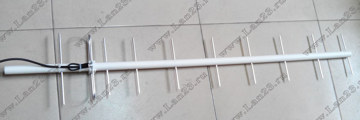

                              может рассчитать яги на полипропиленеНажмите на изображение для увеличения.

                                Сообщение от lrg Посмотреть сообщение
                                может рассчитать яги на полипропилене[ATTACH=CONFIG]18960[/ATTACH]
                                У нее нет такой полоски по ксв.
                                И уже сколько говорено на форуме, очень сложно сделать ягу без приборов.
