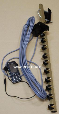

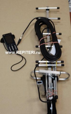

Судя по фото карьера, пассивный рет-р будет работать только если "нижнюю" антенну прижимать к телефону! 99,9% что потребуется активный ретранслятор.Вопросы технического характера в личку не задавайте! Всё-равно отправлю на форум!

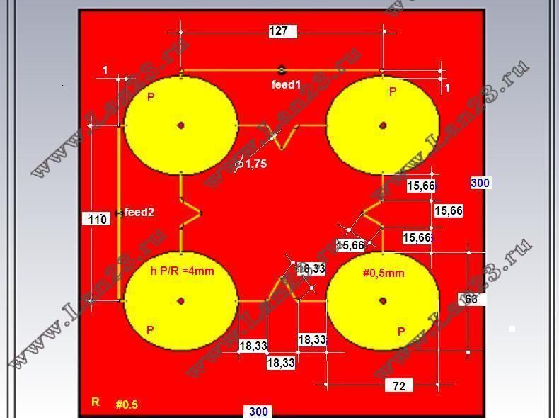

Сообщение от Aleks07111971 Посмотреть сообщениеМоделировал их по принципу маня-HFSS, но смущает фигня такая, начинаю детализировать узел запитки, то бишь реально припаивать разные кабели и даже каплю припоя, и усе начинат плыть, причем критично, могет конечно что то неправильно делаю.
Сообщение от lrg Посмотреть сообщениеа что если попробовать вот так[ATTACH=CONFIG]18964[/ATTACH] http://www.lan23.ru/forum/showthread.php?t=11057
Сообщение от Aleks07111971 Посмотреть сообщениеА хоть представляешь каких габаритов будет?
Сообщение от Aleks07111971 Посмотреть сообщениеПоходу яга.
Сообщение от lrg Посмотреть сообщениекто бы еще и расчетал. ведь я не умею :mda:
И примеров куча.
Сообщение от Aleks07111971 Посмотреть сообщениеЯ то же, неумел, вам счас проще, поскольку процес моделирования в мане и HFSS расписаан на сайтедовольно подробно.
И примеров куча.
