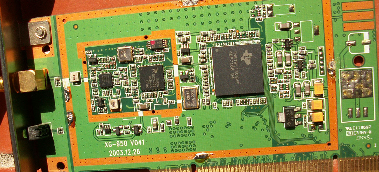

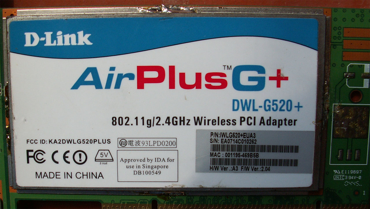

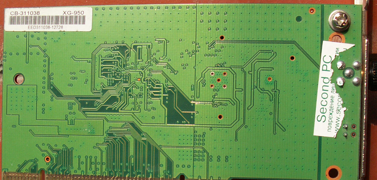

    давно сдуру купил. понял что редкое гав_о но теперь или выбросить или все же запустить.
    пробовал уже драйверов 20. все никак.
    фото прилагаю.
Название:	Untitled-1 Копировать.jpg
Название:	Untitled-2 Копировать.jpg
Название:	Untitled-3 Копировать.jpg

      http://ftp.dlink.ru/pub/Wireless/DWL-520+/
      Дима
        http://www.etec-components.co.uk/Dri...2D7.0.1.33.zip
        только у вас не длинк, а от длинка экран, кто то кустарно прилепил железку, ибо етек без экрана выпускают(ли)
        карта етек хг-950
        Дима
