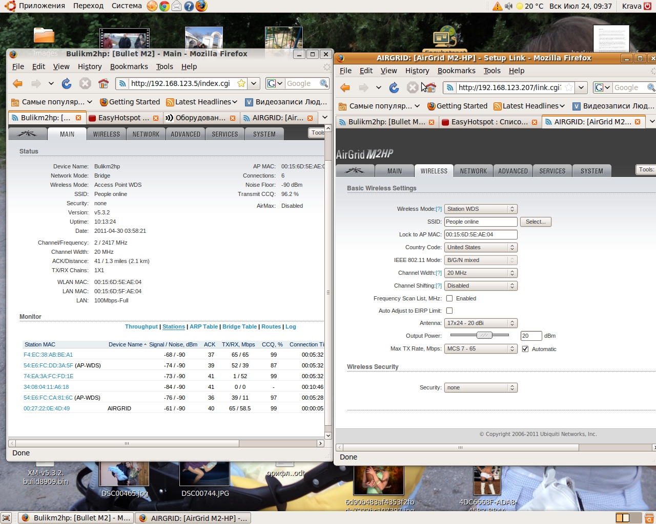

    Привет всем! Извините за беспокойство, не могу разобраться. Картинка всё обьяснит.
    Никто не знает, почему одна точка настроена Acess Point WDS, другая в Station WDS и нет режима репитера?..
      http://www.ubnt.com/wiki/AirOS_Wirel..._Configuration
        И не будет работать в данном режиме. Если надо чтобы ретрансировал то ставь AP-WDS, если просто принимать то просто station

          Те ставить клиентский аиргрид как точку доступа- в режим ap-wds вместо station wds? Она ведь отвалится от сети и теоретически начнёт брать трафик с ноута, а не с точки.. Возможно, я где-то недогнал.. Мне назвать её сид так же как точку и поставить на один канал, правильно? Не вяжется в голове, блин)... Тогда как мне указать айпи, что куда?.. Спасибо за ответ, реально не врубаюсь, мужики..
            вы по ссылке ходили из моего предыдущего поста?
            там все написано как сделать.
              какой еще траффик с ноута? 2 точки ставьте в AP-WDS. И на ссылку нажмите на картинку внимательно посмотрите. А ниже уже более тонкие настройки
                Благодарю! Всё заработало! По ящику пива в любую часть мира)
