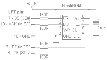

    Есть маршрутизатор TP-Link WR741ND. При включении циклическая перезагрузка раз в секунду. Моргают все индикаторы.
    Отклик консоли. Я так понимаю, что не работает загрузчик. Если кто имеет опыт восстановления поделитесь пожалуйста.

    Флешь на программатор.

          Флешь на программатор. Тот же случай... Это 100%......
            Дайте схему программатора. и куда подключать???

                      Да все равно какая версия - флешку в программатор и залить дамп, а потом уже прошивку от какой хотите версии обновите.
                        Програматор я уже собрал по схеме ниже, надеюсь подойдет?! Где взять дамп??? и еще, надо ли флешку выпаивать или нет? Если кто знает где инструкцию взять то дайте ссылку!
                            Флешку непременно выпаивать !!!! Меньше вероятности что ты ее не угробиш. Никаких подгибаний ножек ! - с последующим отрывом дорожки. Ну а дамп - у меня от 1.7 версии есть - напишеш в личку . Ну а как программатором пользоваться, мне кажется в теме по востановлению Dir-300 детально описано. А за версию - Bebebe дал ответ
