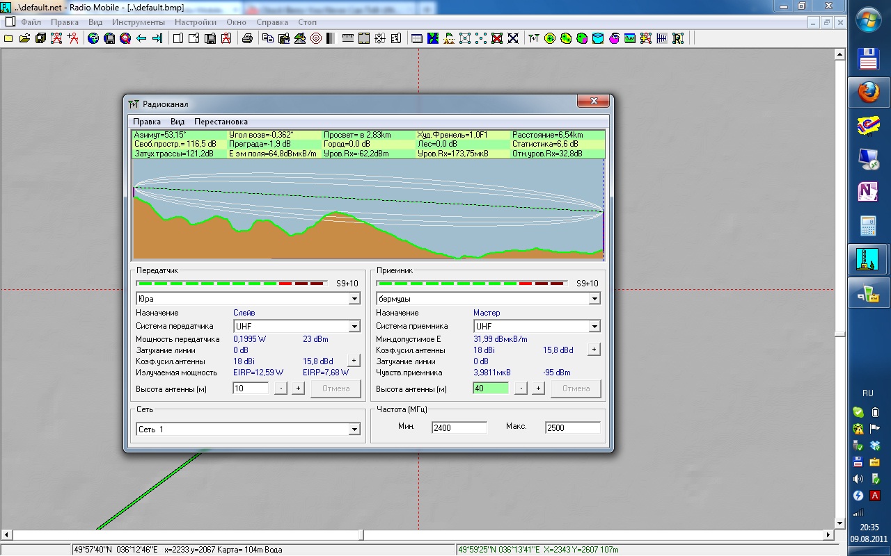

      ...да мне интересно в ней пару расстояний поганять! =)))) гугл ирс потеряла мое доверие, каждый раз новые высоты рисует! линктест тоже другую картину показывает......хотя обе проги с картами от гугля работают! хз короче....на практике все станет на свои места!
        Вроде чето получилось...
        как разберусь до конца, расскажу как.
        1. Файл. Свойства карты.
        выбрать название города
        извлечь.
        Получаем карту высот города.
        нажимаем "совместить изображения", там гугл ес, получаем карту дорог.
        ставим курсор на первую станцию.
        2. Файл. Свойства станций. Поместить станцию в позицию курсора...
        потом свойства сетей....
        и как то так, получаем картинку.
        Вот по всем программам, у меня -60 дб, а в реале -70...
        что тут, что в юбнт аирлинк, что линктест.
        Может особенность карт такая??
