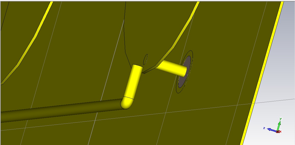

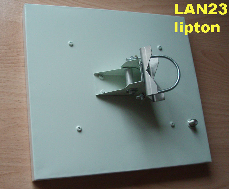

Всем привет!
Давно уже порывался сделать, но как то руки не доходили…
С самого моего первого раза изготовления антенны «Бестер сектор 16-65», я был приятно удивлён простотой конструкции и её отменной повторяемостью! Вот и решил не изобретать велосипед, а на основе этого сектора сделать такую панельку…
Я сделал всего два экземпляра и оба не пришлось настраивать вообще! Всё было сведено просто к проверке КСВ в рабочей полосе. Это говорит о том, что при соблюдении размеров и аккуратности при изготовлении, повторяемость 100% даже без приборов. Считаю, что это самая простая в повторении конструкция из представленных на этом сайте аналогичных антенн.
Измеренное усиление – около 16 дБи.
Полоса по уровню КСВ 1,5 - около 2350-2520 МГц. Весьма широкополосна!
В моделировщиках антенна не просчитывалась, просто тупо собрал и всё пошло! Как то верил, что заработает на ура.

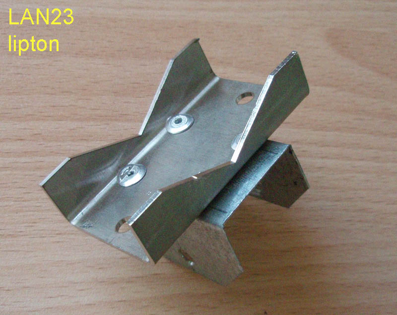

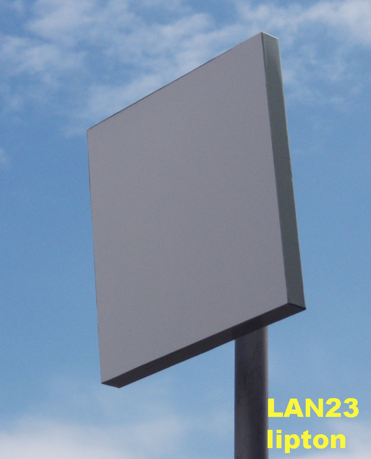

Корыто из оцинковки 0,8мм. Поворотный механизм 1мм. Кронштейн под хомут – нержавейка 2мм. Линии из провода 1,6-1,8мм (не критично). Гнуть и подгибать ничего не надо. Радом (защитный чехол) из рекламного пластика 2,5мм + плёнка «рокал». Всё остальное видно на фото и чертеже.
Если есть КСВ метр, то можите подстраивать конструктивом район запитки. Всё остальное делает только хуже.
Рекомендую!!!
