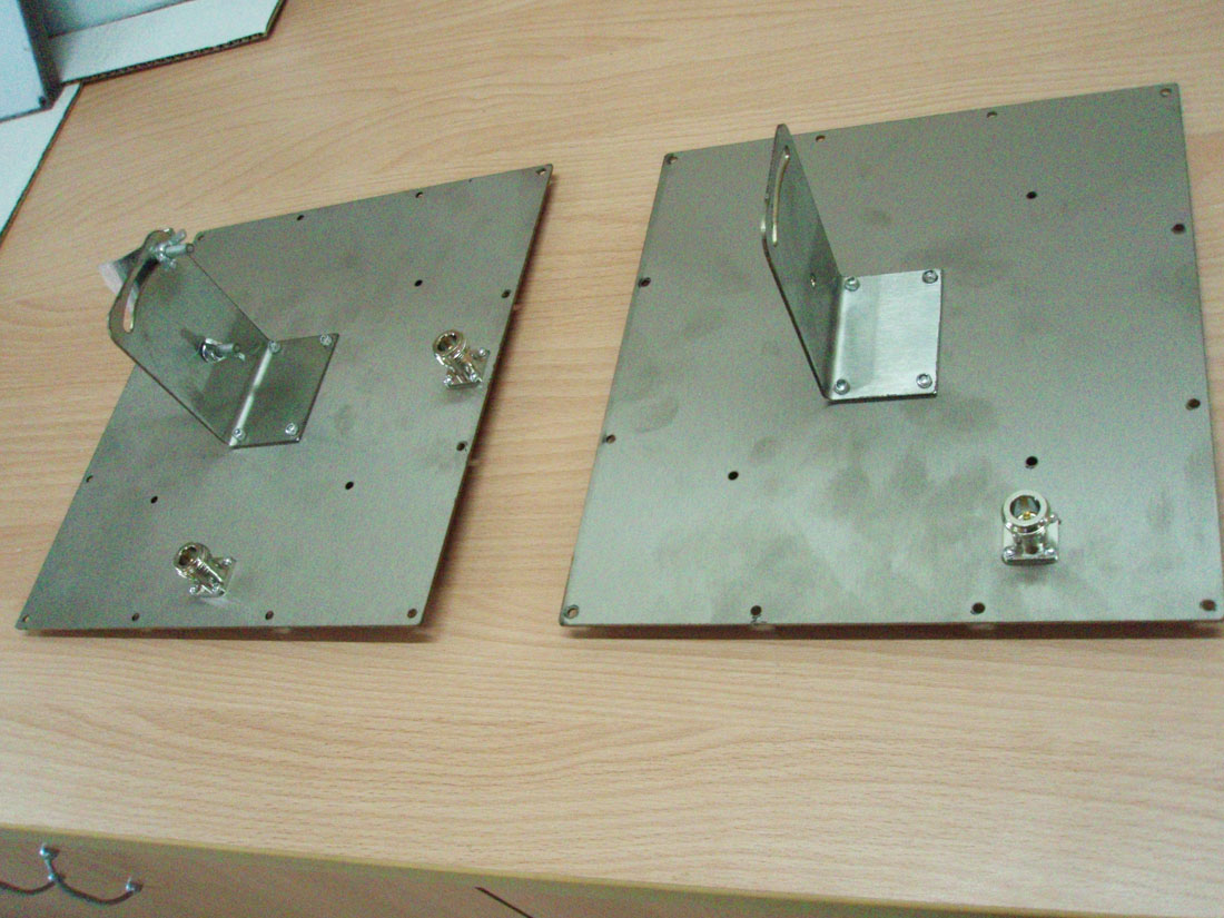

    Приветствую уважаемое сообщество. Прошу подсказать какой разъем для этой антенны лучше- обычный N-типа приборный фланец или герметичный? На фото заготовок у Liptona-a на одной из первых страниц как раз герметичный, его и устанавливать удобнее, но у него толщина центральной жилы примерно 1 мм.. Или же классический с толстым центральным контактом?
    Пока еще можно редактировать, назрело еще 2 вопроса:
    1. На снимке http://www.lan23.ru/forum/attachment...8&d=1313602070 видно, что линии питания подогнуты к рефлектору. Это делалось в процессе настройки и бесприборникам лучше этого не делать?
    2. Здесь http://www.lan23.ru/forum/attachment...9&d=1316190240 разъем питания сделан с другой стороны (симметрично). Это не повлияло на работу антенны?
    В первом сообщении антенна делалась с Ф разъёмами
    1) если провод тоньше рекомендованного - подогните. А так можно и не трогать
    2) симметричная перестановка гнезда ни на что не влияет. Там стоят гнёзда N-P245, вот их и рекомендую ставить! Там центральный пин как раз 1мм во фторопласте.

                        сделал я ету антену все по размерам . но работет не лутше би квадрата. там где тепелинковска точка доступа 5210g показивает 10 децибел то ета антена показивает лишь 4 децебела почему????? где заявленое усиление 16 децибел ?????
                          Значит в чём-то ошибся, скорей всего кабель.Эта антенна работает ДАЖЕ при изготовлении с погрешностями.
                            я использую F конектор и кабель RG6U 3 метра ето плохой кабель?????
                              Антенна расчитана на 50 ом волнового сопротивления.Кабель не самый хороший, но такой разницы не должно быть, по любому должна быть прибавка в уровне сигнала. Надо искать проблемное место.Можно выложить фото конструкции детально.
