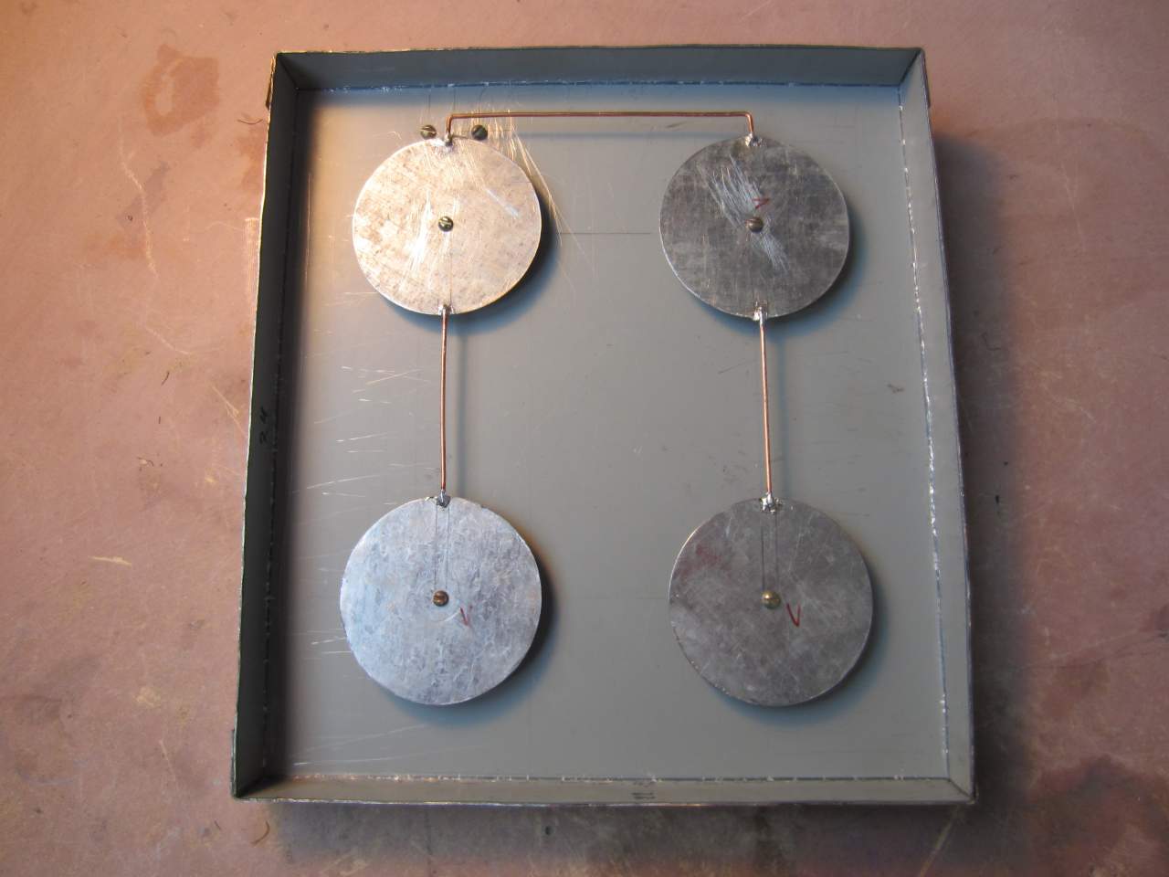

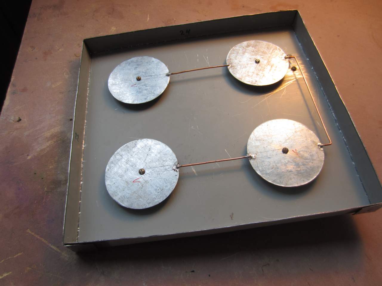

            Сделал я такуже антенну вот: Нажмите на изображение для увеличения.

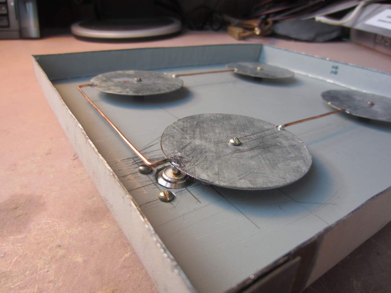

            В общем изготовление антенны несложное но есть некоторые проблемы.
            Например проблема в том что очень трудно сделать так чтобы патчи были точно на расстоянии 7 мм от рефлектора.
            Я вырезал кусочки пластиковой трубы 7мм длинной и диаметром 8 мм. Я долго старался сделать их ровными точил и мерял штангелем.
            но когда прикрутил всёравно пришлось их выравнивать тоесть чутьчуть подгинать.
            В связи с этим вопросы:
            1) Можно ли не мудрствуя лукаво просто притянуть патч и рефлектор дополнительными гаечками и при этом будут совсем ненужны никакие пластиковые трубки?
            2) Можно ли для выравнивания патчей под их края подкладывать какие нибудь 7 миллиметровые пластиковые штучки, или вообще подложить большое кольцо чуть меньше диаметра патча?
            Наверное я не совсем понимаю влияние стоечки патча на параметры антенны.

              Да, неплохой вариант! Но патчи при ручной резке всеравно будут сидеть криво...
              Подкладывать можно только маленькие кубики из пенопласта(минимальное влияние).

                  Скажите Пожалуста!!! Наксколько повлиают на роботу антенны отклонения от размеров рефлектора в 2-4мм, и бортика 2-3мм. можно использовать как держатель для патчей пластмасовые втулки, иле лучше металичиские втулки как показывал - Krazy_killer? на сколько должны ли патчи быть строго паралельными к рефлектору, и каким способот етого добиться?? Спасибо за помочь!!!

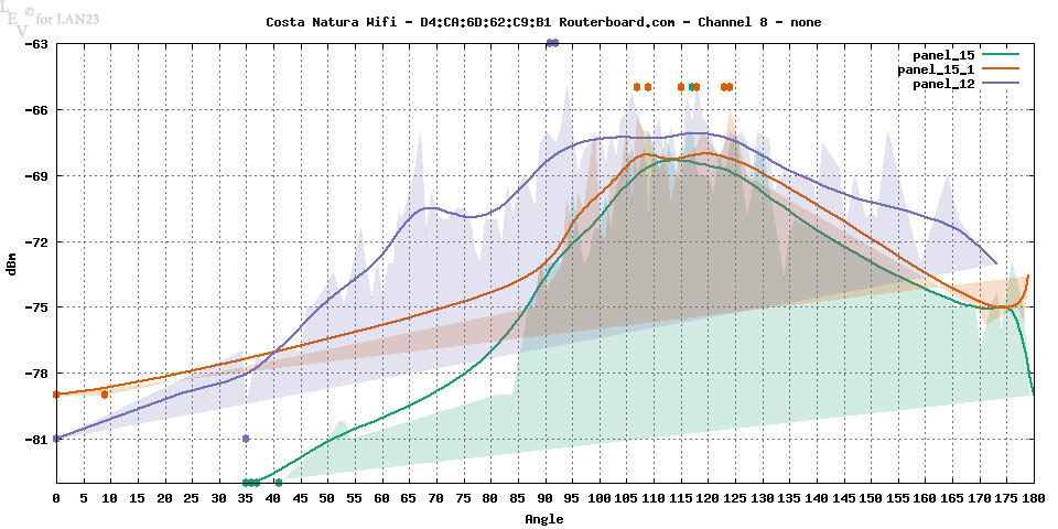

                        У меня проблемы с данной антенной. Размеры выдержаны почти идеально 0.1-0.2 мм для патчей.
                        Рефлектор в худшем случае 1-2мм.
                        НО ! В моих измерениях, аналогичных Тестирование антенн с расчётым усилением около 12 dBi ваша антенна чаще всего проигрывает Патч двойной 12.6 dBi
                        Питание через SMA разьем. Игрался с линной и диаметром от разьёма к блину. От этого довольно сильно меняется результат, но пока хорошего результата не достиг.
                        В последнем варианте уже откусил штырёк SMA почти в ноль и питал проводом 2мм.
                        Опробованные варианты -
                        Првод длинной 3мм диаметр 1.4мм
                        Првод длинной 3мм диаметр 2мм
                        Првод длинной 6мм диаметр 2мм
                        Разница наблюдается довольно значительная, но конечный результат не радует.
                        Чаще всего, примерно так - Нажмите на изображение для увеличения.
Название:	Costa Natura Wifi-15.jpg
                        Каковы Ваши рекомендации, кроме запитки не представляю что можно сделать ?

                          Вот еслиб я был рядом с Вами и видел, что и как делается, то возможно, что то и решилиб, а так заочно откуда я знаю...
