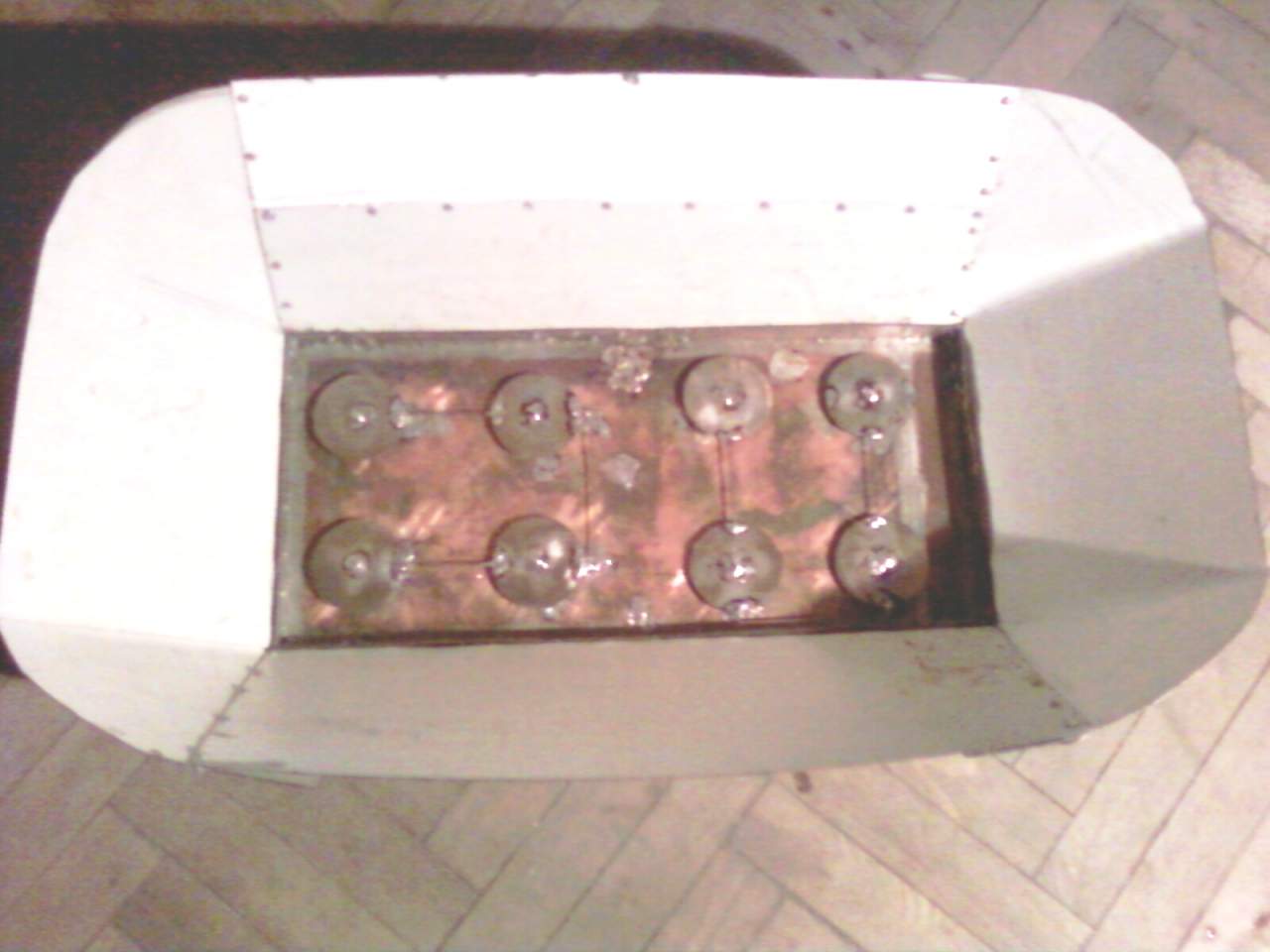

                      Модификация 2х2 мимо+большее усиление и направленность
                      Давно хотел попробовать сделать такую модификацию.
                      Длинна стороны рупора 190 мм,угол раскрыва рупора 40 градусов.
                      Результатом доволен,усиление по моим субьективным сравнениям большее чем у фа-20.
                      По вертикали имеет очень узкую диаграмму направленности,и вообще,антенна имеет узкую диаграмму направленности.
                      В дальнейшем планирую сделать эту антенну герметичной-со стороны патчей она будет закрыта пластиковой пластиной,сзади то же будет все герметично.

                        Ага, уж лучше Двухметровую параболу замутить, чем столько материалу перевести!!!
                          Да, может, и таким образом ..!!!
