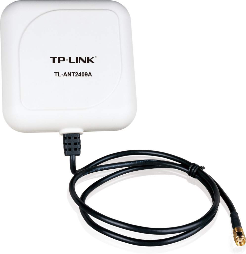

                  да нет, я имел ввиду к примеру
                  или
                  Вопрос даже не в том что я имел ввиду, вопрос в том почему грамотно подпаянный кабель хуже чем разъем? Если откинуть вопрос удобства.

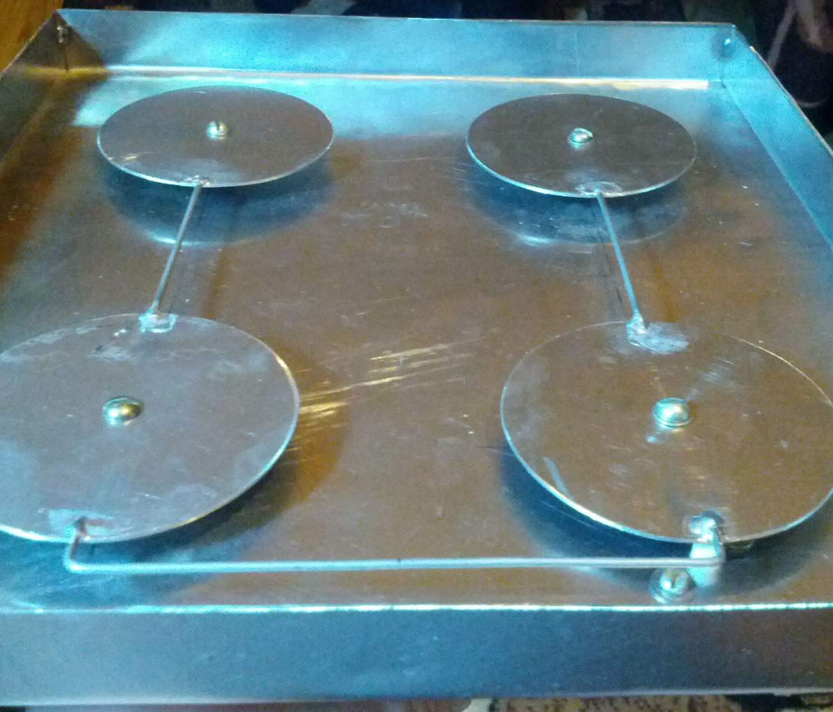

                  Потихоньку доделываю

                        да и еще, решил патчи между собой соединить проволокой нержавейкой 1.8мм, сегодня попробую пропаять, если не возьмет то придется автоматом сварить)
                          Сообщение от fug3 Посмотреть сообщение
                          Не дури возьми медную, у любого электрика кусочки надыбаешь, будешь варить все покоробит, про пайку нержавейки забудь.
                          И сделай на проволоке площадку под патч, сточив напильником до половины диаметра.
                            Ради интереса попробовал , и честно говоря даже не ожидал, но нержавейка спаялась 100 Вт паяльником очень легко, будто бы паял витую пару) использовал ортофосфорную кислоту.

                              Мне верится с трудом, скорее всего это не нержавейка.
                                Я думаю даже по фото видно что это нержавейка.

                                В принципе антенна готова, на днях смогу сравнить её с АП-15м, которая есть на работе. Больше спасибо автору за подробную инструкцию и советы!)
