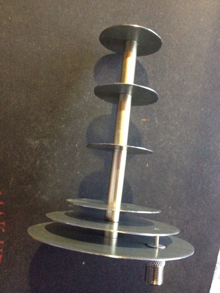

    Я думаю даже по фото видно что это нержавейка.
    [ATTACH=CONFIG]18101[/ATTACH][ATTACH=CONFIG]18102[/ATTACH][ATTACH=CONFIG]18103[/ATTACH]
    В принципе антенна готова, на днях смогу сравнить её с АП-15м, которая есть на работе. Больше спасибо автору за подробную инструкцию и советы!)
    Не нравится мне этот болт под патчем. Так делают чтоб антенна не работала, а ведь надо чтоб заводскую сделала!!!
      Спасибо за вашу доброжелательность)
      В принципе я мог бы их и убрать, просто не знаю как закрепить разъем.

        Я нашел такое решение, нарезаю резьбу прямо в рефлекторе, а торчащие болты откусываю и стачиваю напильником.
          Использую вместо громоздких и дорогих разъёразъём разъём F RG58 или F RG6.
          Убираю гайку и спиливаю надфилем крайнюю часть вровень с проточкой.
          В рефлекторе сверлится отверстие для свободной посадки разъёма.
          Предварительно облудив прилегающие поверхности, сажу разъём на рефлектор до упора.
          разогревая и и пропаивая. Осталось разделать, вкрутить кабель и подпаять центральную жилу.
          Такой способ менее трудоёмкий и не имеет выступающих частей за плоскость рефлектора со стороны антенны.

                      Подскажите, ухудшаться ли параметры антенны, если ее изготовить из жести(оцинковки) толщиной 0,5мм ?
                        Это уже не оцинковка это фольга)))))))))))))))))
                          тогда нужно мне искать 0,8 и толще?
                            Сообщение от eu8cc Посмотреть сообщение
                            Нет, делайте из 0,5 мм. всё будет хорошо!
                              Еще немного вопросиков. Втулку под патч можно изготовить с алюминиевой заклепки (есть 4,8 и 6,4)? Или лучше накрутить гаечек вместо ее (3 гайки 7 мм)?
                                Уж лучше от заклёпки 4,8!
