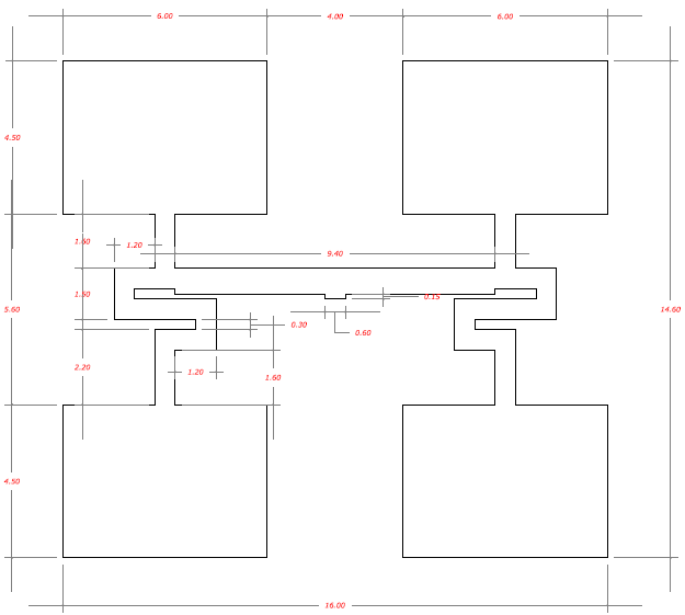

    Jomy какое расстояние между патчами в модели?
      ,,,x=112mm/y=118,5mm...
      На самом деле я выложу позже все размеры ... !!!
      С Рождеством .... !!!
      Для всех ... !!!
        Jomy-очень жду от вас размеры последнего варианта.Пробовал делать изначальный вариант-очень хорошие результаты.Но хочется попробовать ваш последний.Не начинаю,пока вы не выложите размеры )).
          Jomy, Вы видели этот чертеж?
            Да, смотрите Oveco, морской антенны...!!!
              Неа! Этот чертеж из этой серии http://www.lan23.ru/forum/showthread.php?t=11057
              H=10mm
                H=10mm
                Хорошо, и это проблема ... ??
                  В этих антеннах трех антеннах используется разьем который выступает за уровень рефлектора около 5 мм и прикручивается одной гайкой, я не могу найти размеры.
                    ,,, моделируется с HFSS, и вы найдете оптимальный размер...!!!
                    Слушай, это фактические размеры ...???

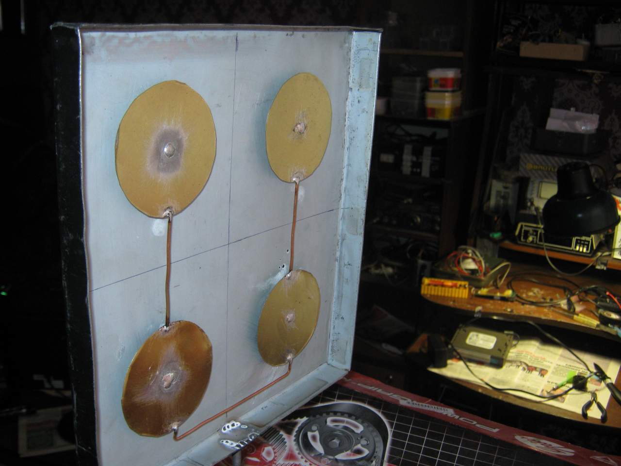

                        lipton, Антенна отлично работает. спасибо! почему то находит больше точек по сравнению с Панелью 15 (Вариант 3) несмотря на корявость сборки четвертого варианта.Нажмите на изображение для увеличения.
                          Сообщение от dryn Посмотреть сообщение
                          lipton, Антенна отлично работает. спасибо! почему то находит больше точек по сравнению с Панелью 15 (Вариант 3) несмотря на корявость сборки четвертого варианта.[ATTACH=CONFIG]18810[/ATTACH]
                          Она и должна лучше работать, у нее усиление на 2 дби больше, с ксв правда не все в порядке, моделировал я ее в нескольких вариантах.
                            с ксв правда не все в порядке.
                            Алекс, её можно "вылизать", сделать гнутые линии, запитку перенести... НО! Без настройки по приборам и при корявом изготовлении, не факт, что "вылизанная" заработает лучше и вообще, заработает ли... Есть антенны для тех кто с лазером и приборами, а есть для тех, кто с табуреткой и портняцкими ножницами...
                            Алекс, вот возьми и доведи до ума, ток без усложнения конструктива. Чтоб можно было топором вырубить! Многие будут благодарны!
                              Понял. Но нужен план Мистер Фикс)))?
