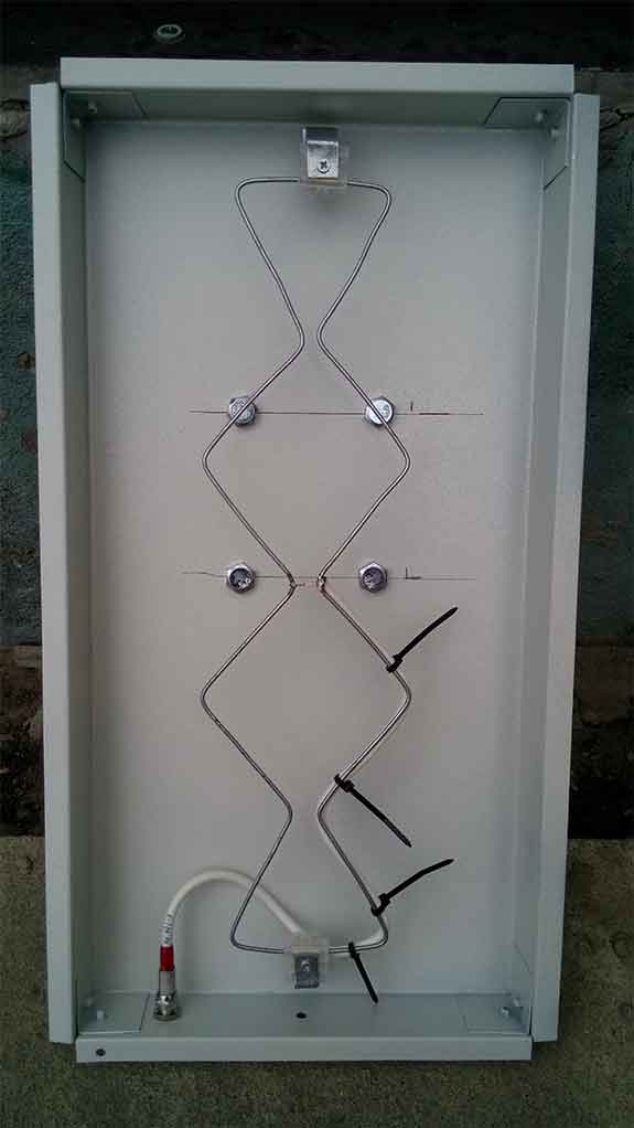

                        Уважаемые знатоки подскажите плиз:
                        1. Зеркало антенны делаю из стали 1 мм, сталь автомобильная со слоем грунтовки и краски, сдирать? Если да то норм если просто на газу раскалить и счистить?
                        2. ДЕлаю первый раз антену и не могу понять с разъемом мамой https://imgur.com/9LcPT6o
                        расстояние от патча до зеркала 7 мм, а мама у нас торчит с обратной стороны зеркала 16,5 мм, потом идет зеркало у меня 1 мм железо, далее идет резьба 10 мм, то есть резьба уже упирается в патч. Надо отрезать гайку (которая 7 мм) примерно до 4 мм? Тогда до патча будет 2 мм расстояние. Выходит жила коаксиального кабеля будет паяться на патч и 2 мм будет без оплетки? Растолкуйте плиз. Других мам в магазине не было, подойдет ли такой колхоз ?
                        Спасибо
                          а проще материал найти, толстый очень, загибать и обрабатывать тяжело, я делал из крышки компьютерного блока и то тяжело
                            Зайдите к жестянщикам с чертежами, а то вспотеете. На гибочном оборудовании согнут в момент и недорого. Будет как здесь:
Название:	Гнутик с 3g-aerial.biz.jpg
                            А там уже как хотите, красьте или не красьте, оцинковка не ржавеет.
                            Последний раз редактировалось com0666; 10.12.2019, 10:40.
                              зачетная
                                Сообщение от pikat Посмотреть сообщение
                                я уже загнул, другого нет материала. А такого полно. Хоть на 10 антен
