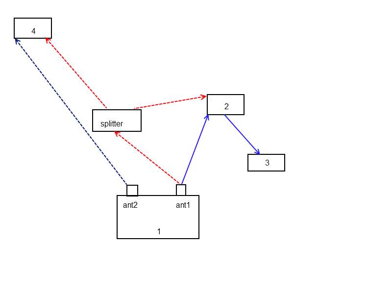

    Добрый день.
    Подскажите как правильно все сложить.
    На данный момент есть 2100ар с фа-20 у меня на крыше, с другой стороны есть еще одна 2100ар с фа-20 у родителей в частном секторе (примерно 1.2 км)+еще 2100ар с фа-20 у тёщи направленая на вторую точку (из-за отсутствия прямой видимости к первой)расстояние не большое около 350 м. Все точки в режиме wds with ap и все работает без проблем.
    Понадобилось подключить еще одну 2100ар к первой (моей) точке, но она будет немного в другой стороне градусов на 30 в другую сторону, расстояние около 3 км.
    Еще есть пара самодельных Helix, пылящихся без дела.
    Собственно вопрос, возможно ли подключить одновременно фа-20 и хеликс к одной 2100ар? Если да то как к встроенной антенне или через сплиттер ? Или всетаки понадобятся еще 2 шт фа-20 ?
    Как вариант можно снять одну фа-20 у тёщи (из-за небольшого расстояния), но что оптимально поставиль вместо нее ?

      Да я смотрел уже. Уже сплиттер собираю, но не могу понять насколько эффективно будет если с одной стороны будет фа-20, а с другой helix.
      Или лучше оставить все как есть и воткнуть в сплиттер еще helix а с другой стороны еще один helix ?
      Последний раз редактировалось daixing; 30.08.2011, 11:47.
        Хоть убей не могу понять как будет лучше. Подключить вторую антенну через сплиттер или вывести вторую антенну прямо из ТД и выставить the best в настройках антенн ?
