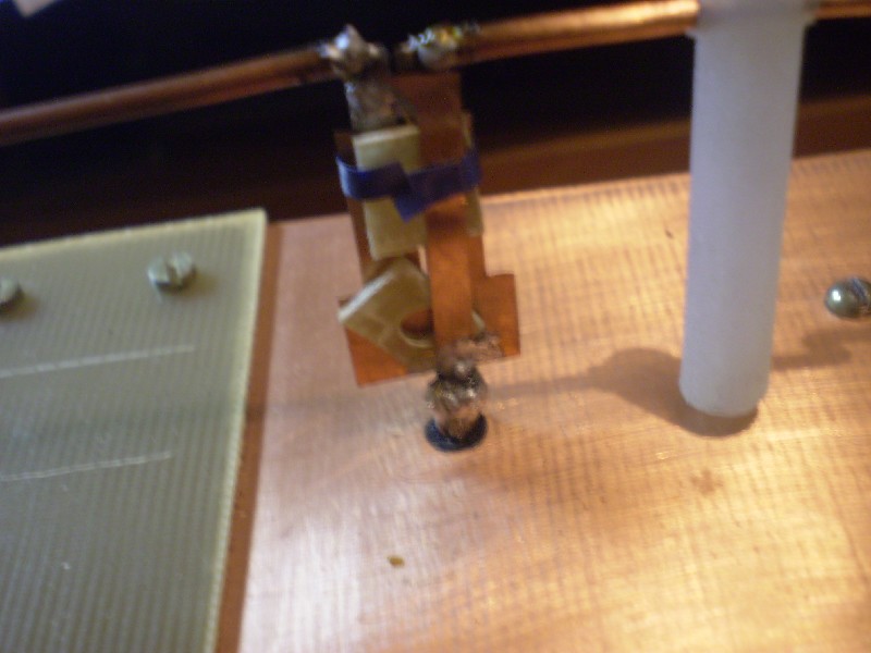

    Все же решился я сделать трансформатор,который был тут предложен.
    Вырезал его из 0.5мм фольги. Даже удалось получить КСВ менее 1.5.
    НО! В душе закроилися смутные сомнения по поводу этой штуки.

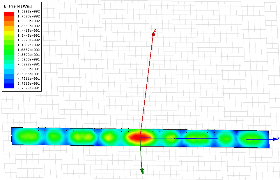

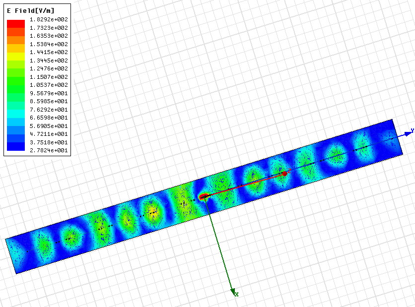

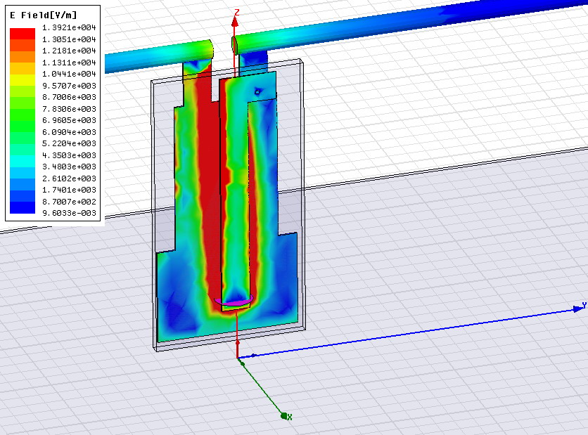

    Решил промоделить.
    В первой модели балун сделан из стеклотекстолита-КСВ ниже 3х.
    Четко видно что он "недопитует" второй элемент,в результате чего сдвигаеться диаграмма.
    Потом решил сделать по центру полосовую линии-что бы распределяла энергию,и сделал тоньше текстолит.
    КСВ возрасло,но проблема "недопитки" так и осталася.
    А самое главное обратити внимание на напряженность поля-в случее когда антенна расчитываеться без балуна,и в случае когда с балуном.
    Вобщем нужно его доробатывать.
    Может сделаем своей балун?
    Пока что буду из кооксиала делать.
      #92
      КСВ с балуном,когда линия по центру,и излучение Инверт амоса без балуна
      И сам виновник торжества))))
