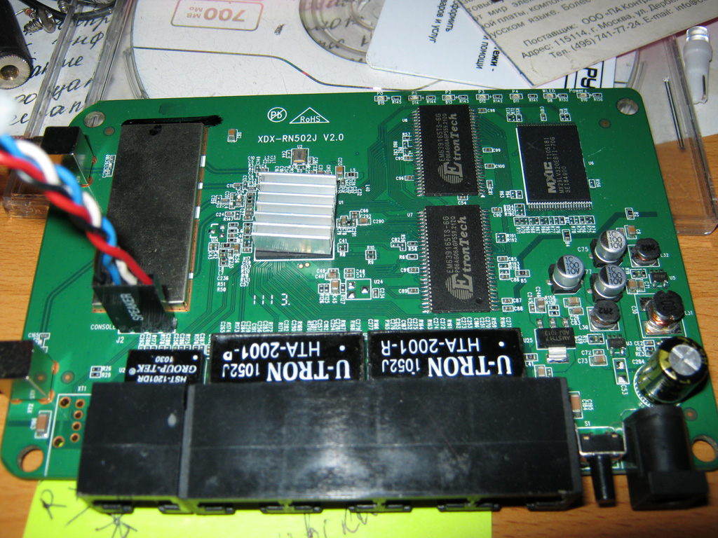

    Народ плизз хелп u-boot убил возможно ли его восстановить???
    uboot.bin есть по консоли щас точка не отвечает втыкая в нее езернет кабель индикатор не загорается((((
    Наверное, в твоей ситуации, твой друг только программатор......
      Еще есть варианты???
      Как же JTAG просто боюсь что там флеша в проце фото вечером скину.
      Проц вот етот Ralink RT3052 посмотрел даташит там нет встроенного флеша вроде бы ))) значит сама флеш под uboot закрыта железкой где усилок антенн вариантов просто нет больше.

        Цепляй консольный кабель и заливай прошивку по ТФТП, нет там флеши под загрузчик отдельно. Что за железка?
          Железка SNR-CPE-W4N консольный кабель не поможет загрузчика нет там сейчас ничего не грузится в терминале тишина.
            Консольный кабель подцепи на плату и подключи на КОМ - порт.
              Дак ето и сделано я уже прошивал таким макаром точку )))
              Я с ней ставил опыты там есть функция залить uboot типа того ну и даванул ее все шло ок но потом выдало ошибку в 10 блоке или как то так ребут и все тишина.
                Аууу люди добрые ну что никто помочь не может((( видимо тока вариант сдувать флешку и прошивать на программаторе.
