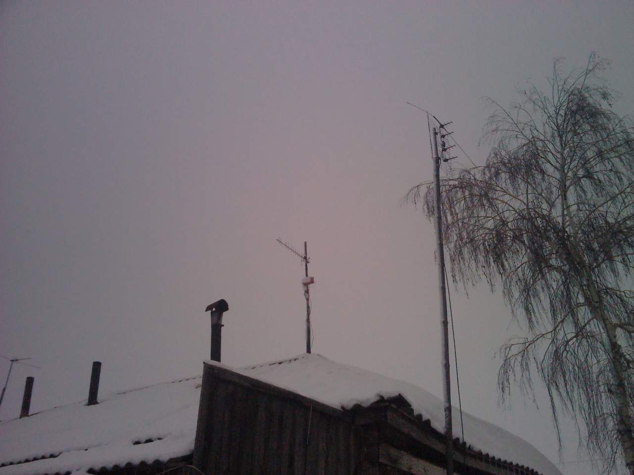

      Модем E171
      Антенна волновой канал 5 элементов, над землей 3,5-4метра
      сигнал -77дбм
      Антенна банка (правда диаметр банки был меньше положенного)
      сигнал -85дбм
      до БС ~20км вокруг лес

                        От БС до моего дома:
                        как и писал приблизительно 20км(точно не знаю,не мерял), между нами 2 водоема и три леса. как поеду в деревню, с фоткаю и выложу если не верите, БС не сфоткаю(она не подороге), но по антене будет видно где она находиться и что там на прямую с антенны видно поле - лес.
                        антенну щас сменил на Харченко, эффект тот же по сигналу, даже лучше Харченко крутить меньше!

                          Фотки с удовольствием посмотрю.У меня ещё предположение что у вас операторы мощу большую качают в антенны.У нас например мегафон самый слабенький.У меня в деревне он всех ближе ,но ловит хуже всех.
                            извиняюсь, в дерене долго не был, работа. сфоткал только антенну, зима на верх опасно лесть, вот фото антенны, коробка под волновым каналом
