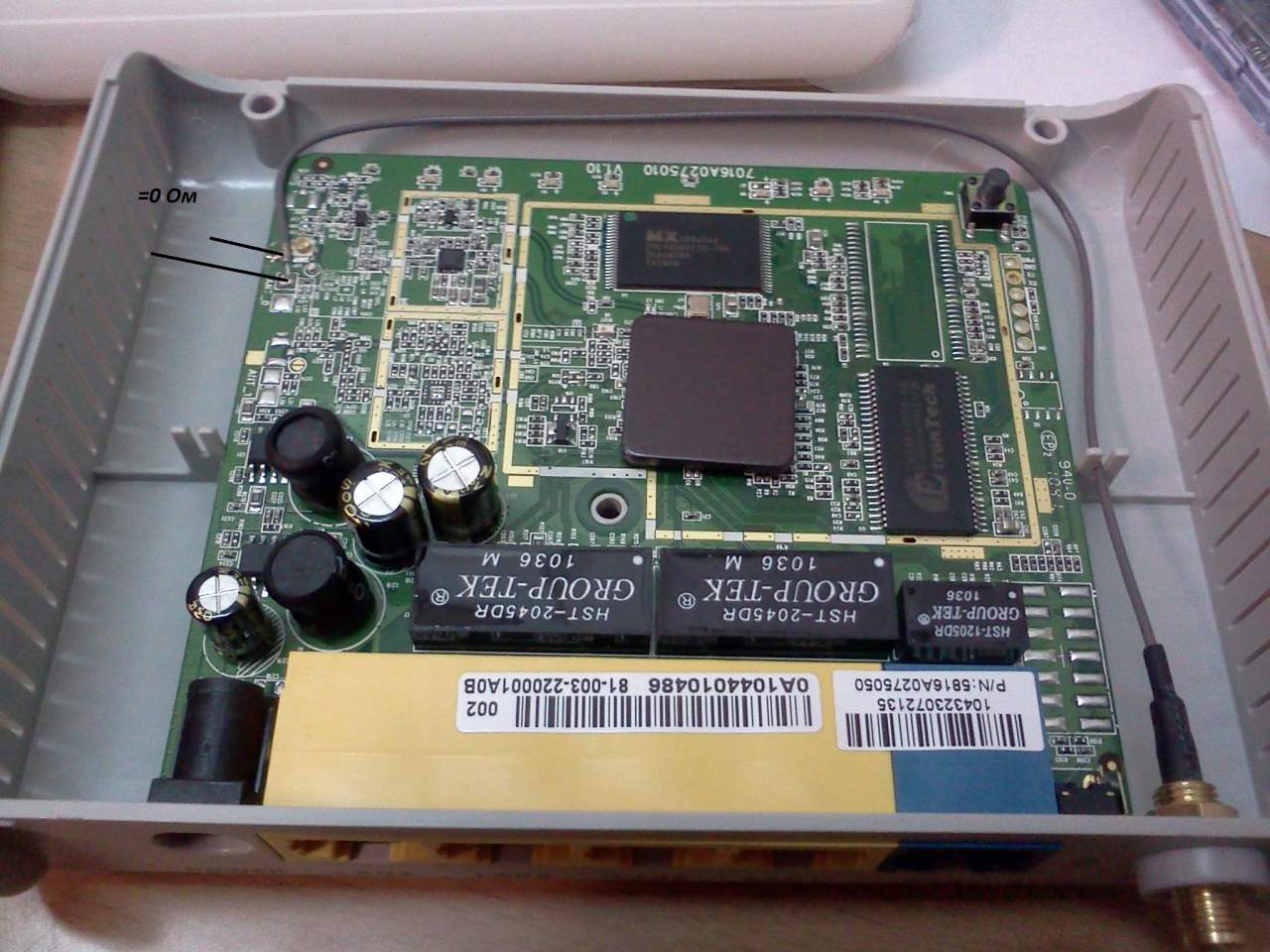

    Добрый день. Разобрал роутер. Замерил сопротивление между контуром и центральной жилой провода антены. Сопротивление 0 Ом. Это так и должно быть?

    Сообщение от Postvay Посмотреть сообщение
    ... Это так и должно быть?
    Да.
    Вы ж тестером мЕряете по постоянному току !
    По переменному току сопротивление между этими точками будет большИм на резонансной частоте и малым на за пределами Амплитудно-Частотной Характеристики ВЧ-тракта.
    На этом основана работа ВЧ-фильтров.
    RK3DDK :)
      Спасибо, ясна...
        Это очень хорошо, можно не боятся статики, при использовании наружной антенны.
