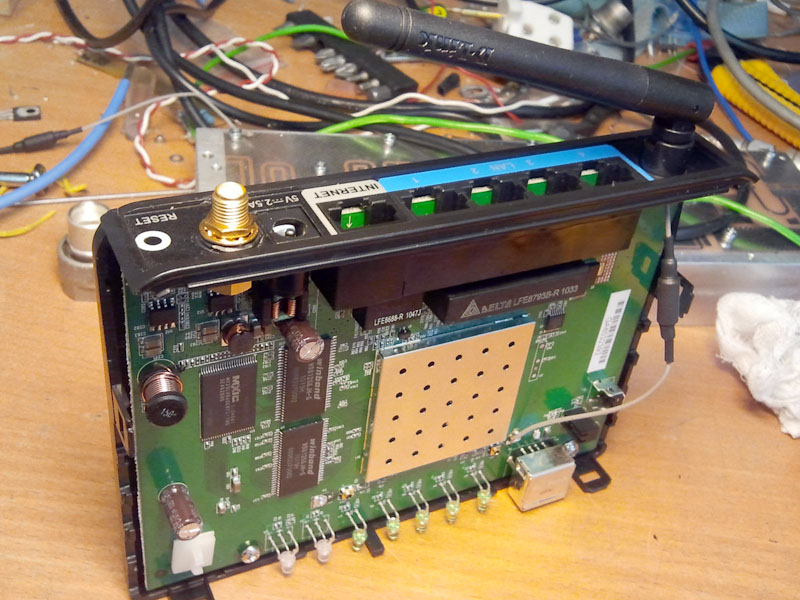

                        Немного истории.
                        Раньше я Wi-Fi инет ловил на замечательный девайс TP-Link TL-WN7200ND с внешней антенной типа Panel24, но с приобретением андройд-комуникатора решил свои сетевые железки собрать воедино и подключить к инету. От сюда возник вопрос о приобретении роутера, который можно было-бы включить в режим репитера.
                        Сразу оговорюсь: я в беспроводных и сетевых технологиях новичек, правда с паяльником "на ТЫ", а потому мне пришлось перелапатить кое-какое количество информации по организации сетей и Ви-Фи линков в том числе.
                        Раньше присматривался к DIR-320, но не было большой нужды в его приобретении, а когда появилась, решил взять более молодого брата DIR-620, о чем собственно и пойдет речь.
                        "Брат" оказался инвалидом в плане антенн. Две убогие пипирки, которые нифига не ловят. TP-Link TL-WN7200ND со штатной пипеткой ловил порядка 8 сетей, в то время, как 620й видел лишь точку доступа, которая находится у соседа за стенкой. Более того оказалось, что родители этого инвалида, приштопали к нему эти два отростка намертво и тут я понял: для того, чтобы присутулить внешнюю антенну, придется терять гарантию и лесть в потроха.

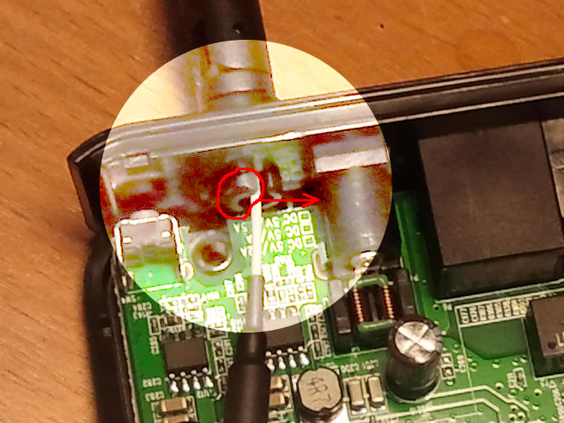

                        Собственно то, что я увидел, оторвав пломбу и отвернув 2 шурупа:
                        2 ВЧ выхода, подключены к 2м пипеткам.

                        Решил одну пипетку сохранить (может в дальнейшем тоже оторву), так как мне всё равно понадобится антенна, которая будет "свистеть" по моей комнтате, раздавая инет, а вторую
                        нужно было ампутировать. Выбор пал на ту, что ближе к оперативке роутера (мне она просто не понравилась):

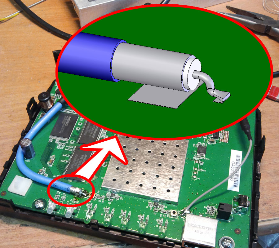

                        Для безболезненной ампутации можно, предварительно отпаяв кабель от платы, поступить как я: прижать Увеличенный хвостовик антенны (обведен красным) к маленькому и потянуть за антенну, а можно просто откусить антенну кусачками, так как врядли она еще куда пригодится:

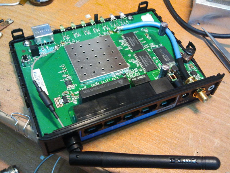

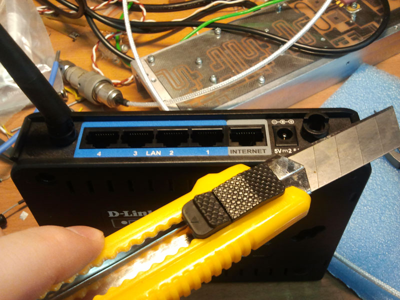

                        Далее с помощью хирургического инструмента, напильника и какой-то там матери приводим фланец с внешней стороны корпуса в должное состояние:

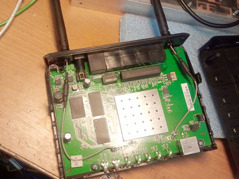

                        Обратите внимание: на первой фотографии видно, что прежний коаксиал заводился не напрямую, а "в обход" микросхем памяти и прихватывался белым самоклеющимся прижимом это сделано для того, чтобы кабель не "свистел" на оперативу и на флеш память, чего они очень не любят. Поэтому я свой кабель заводил аналогичным образом:

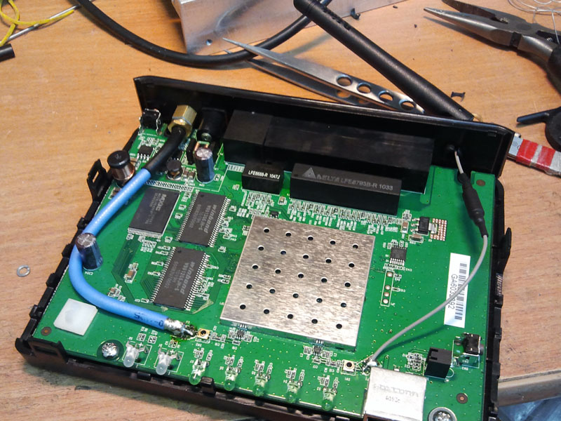

                        У меня RSMA разъем оказался только под довольно толстый коаксиал, по этой причине пришлось использовать полужесткий кабель RG-402, в этом есть свой плюс - его не надо фиксировать, да и фонит во все стороны он гораздо меньше, чем прочие другие меньшего сечения.
                        Минус толстого кабеля - это некоторая трудность в распайке его на плату для этого я сначала удалил старый припой, так как он оказался весьма тугоплавким и прогревать паяльником его и довольно большую оплетку кабеля - проблематично. Кроме того пришлось сформовать центральную жилу коаксиала в виде буквы S, а кончик слегка сплючить пасатижами:

                        Ну и наконец то, что получилось:
                        Уровень принемаемого сигнала получился на 3 дБ меньше, чем при использовании TP-Link TL-WN7200ND, что собственно и следовало ожидать, так как вторая антенна осталась "не у дел", но меня это вполне устроило.
