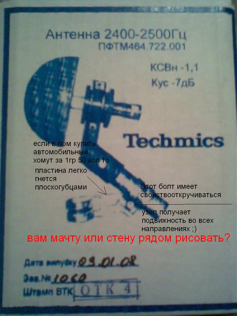

      Цитирую.Описание даной антены:
      Антенна 2.4 гГц
      Приемопередающая широконаправленная антенна для использования в составе беспроводных сетей передачи данных в диапазоне частот 2,4 гГц • Может использоваться в сборе со спутниковой "тарелкой" • Поляризация горизонтальная/вертикальная • Рабочий диапазон частот 2400&#247;2500 мГц • Усиление +7&#247;9 дБ • Ширина ДН по уровню 3 дБ 40°(±10%) • Уровень поляризации > 21 дБ • КСВН < 1,1 • Волновое сопротивление 50 Ом
      J.Forfun Эта картинка приведена какпример использования сего устрйства как автономной антенны и мультик используется в данном случае как универсальный крепеж.(сам такое делал) потому и стоит он там раком:to_becom: ну а при использовании как облучателя я думаю потребитель догадался бы его перевернуть.
      QUO NON ASCENDAM
        #18
        Не пойму ....Ты этот "универсальный крепеж" тоже ставил на специальную наклонную штангу (как на рисунке)??? Или использовал штангу тарелки в качестве опоры крепления ???
        Судя, по сообщению автора, он явно "не догадался", а воспользовался рисунком :haha:
          #19
          Нет У меня хватило мозгов его согнуть как мне было удобно.Чего и вам желаю.У афтора тоже видать проблемы с чтением и фантазией.
          QUO NON ASCENDAM
            #20
            что ты сгибал?
              #21
              что ты сгибал?
              Гм...
              QUO NON ASCENDAM
                #22
                Рассмотрел :) - действительно планка мультифида изогнута для
                крепления на вертикальную мачту.
                  #23
                  Я правильно крепление развернул на тарелку, а не так как на рисунке, кстати того крепления что прилагается, хватает чтоб прилепить её на мачту наклонённую в любую сторону (крутить можно во все стороны).
