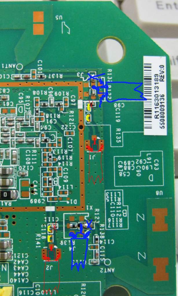

    Есть роутер нетгир, у него нет внешней антенны, как думаете можно ли припаять?

        ну паять положим на atp1 и atp2
        внутренние антенны отключать надо?

        В других темах было полно нюансов при модернизации различных девайсов
          Куда паять кабель (их там два) нарисовал. Перечёркнутые детали (две) удалить, или развернуть в сторону кабеля. Жёлтым нарисованы перемычки, которые надо впаять.
          Синим нарисован второй вариант, мож он и проще, там достаточно просто распаять перемычки и подкинуть кабель.
