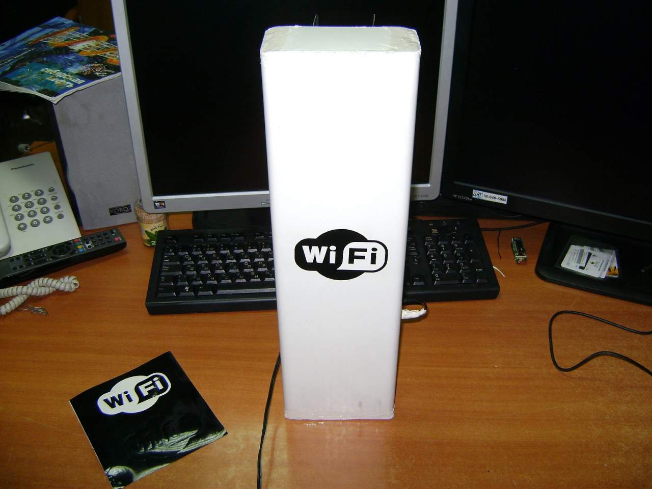

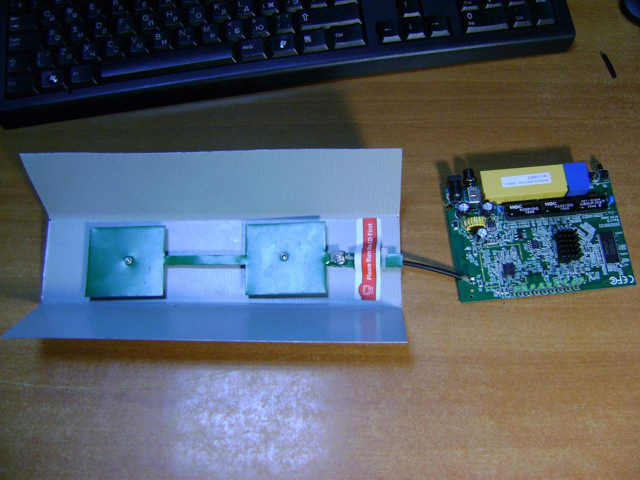

    Представляю свой экземпляр самодельной антенны WIFI всепогодного исполнения с увеличенным радиусом покрытия на базе Роутера TP-LINK TL-WR741ND v2.1 прошитый под клиента.

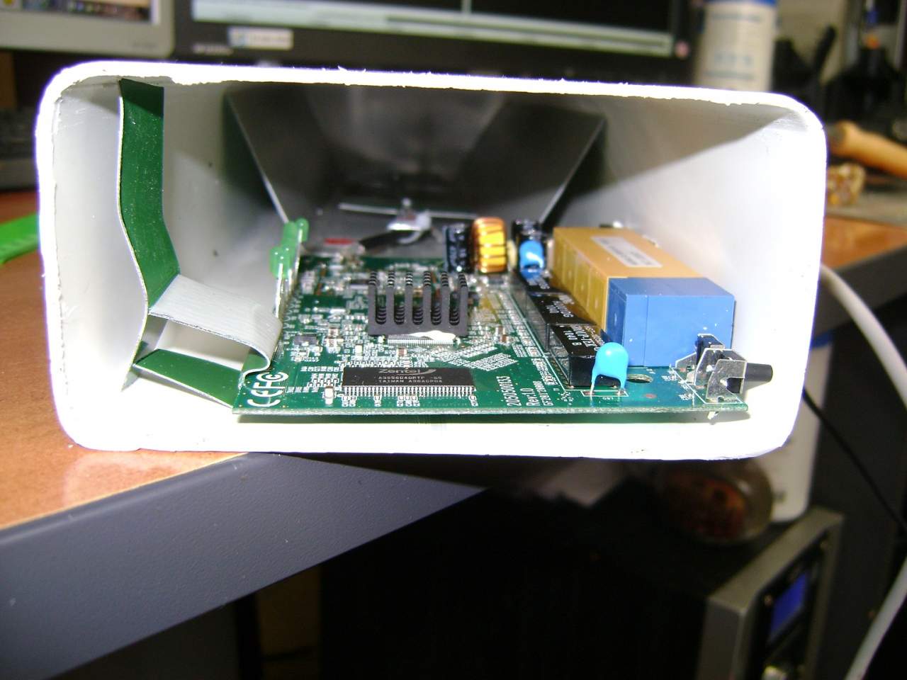

          efiim, у Вас три грубых ошибки в данном исполнении...
          1) невдало заделанный верх радома, так не простоит долго. Надо крышечку пластиковую не просто герметиком лепить...
          2) разъёмы под кабеля выходят на боковую стенку, что приведёт к неизбежному попаданию влаги на плату. Кабели надо выводить вниз.
          3) ну и антенна выбрана далеко не самая лучшая (хорошо "пропиаренная", но совершенно не проверенная, короче не путёвая)
          Короче, затея правильная, но надо дорабатывать конструктив!

                lipton 1. Крышку приклеиваем суперклеем затем герметиком
                2 . Да, на счет платы вы правы, антенна нормально входит в воздуховод и вниз портами, на видео первая сборка, забыл просто в инструкции добавить. Антенна была припаяна на короткий шнурок, не мог развернуть, а хотелось быстрей проверить.
                3. В данной сборке девайса антенна самая подходящая, компактна, экономна, результат 3 км конекта норм.
                mkvuser не дружище я не оттуда :) , оттуда только антеннка, раньше сайт назывался all7.ru, спасибо за оценку!

                      efiim, супер клей для крышечки конечно хорошо, но я бы посоветовал сделать какието упоры для крышки. Например - поставить несколько заклёпок по кругу, на которые крышка и ляжет. Вместо герметика лучше использовать жидкие гвозди супер сильной фиксации. Они сохнут быстрее и приклеиваюся круче. Стык потом, былоб не плохо проклеить лентой, шириной 10мм, вырезанной из рекламного "оракала".
                      Снизу, крышку ставить так, чтоб она была утоплена на 15-20мм, получится что то типа "юбки", которая будет предохранять устройство от попадания влаги. Ну и естественно, в крышке (нижней) должны быть несколько тонких вент. отверстий.
                      В таком варианте "бокс" будет работать пока не умрёт от старости!
                      Да, и ещё, в продаже есть воздуховоды такой же толщины, но шириной более 200мм. Туда влезет и полноценная панелька...
