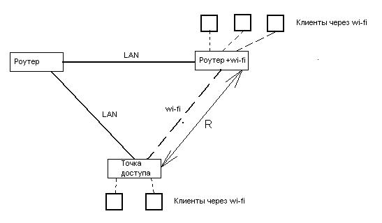

    Хотелось бы расширить свою сеть. Столкнулся с таким вопросом: Несколько клиентов надо подключить к точке доступа. они далеко находятся от Роутера (R довольно большое) с wi-fi сигнал достаточно слабый, поэтому решил соединить эту точку доступа через LAN, но хотелось бы за одно и расширить зону покрытия wi-fi сети...и точку доступа включить в режиме репитера (ну или моста), подключить к роутеру с wi-fi...Это возможно? Толк то будет? или придется создавать новую wi-fi сеть с новым именем?Заранее благодарен за ответ.
    Подключай точку кабелем, делай то же имя сети, но на другом канале.
    Зачем вам ещё репитер никак в толк не возьму ? К ней же всё по кабелю придёт !
