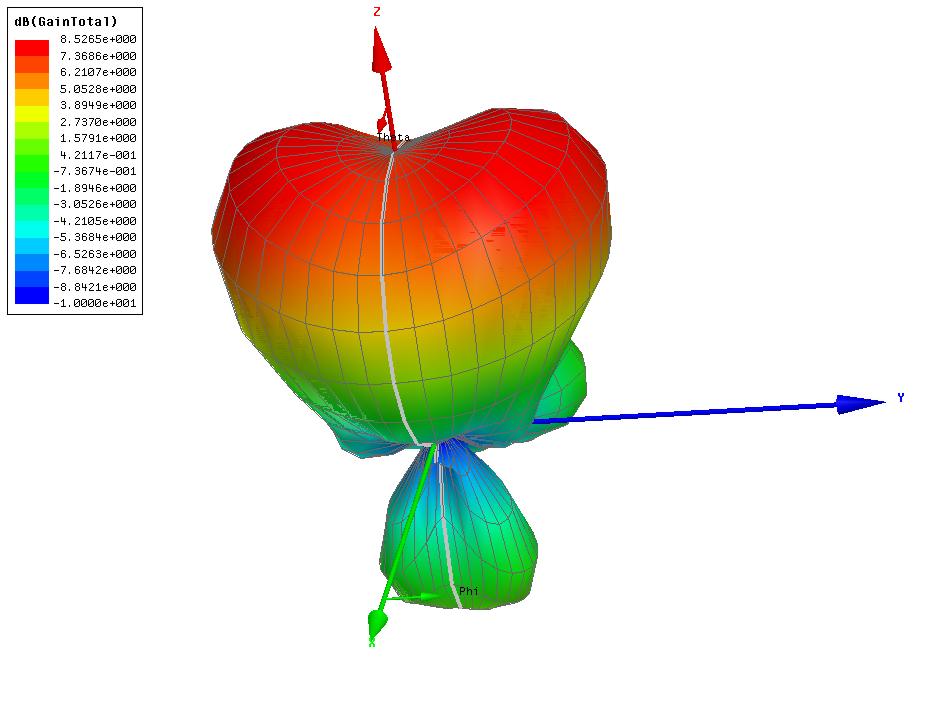

        То ли что-то я не так делаю в HFSS, то ли действительно фигня такая.... У стеков из 2-х Helix-ов получается ДН на "сердечко" похожая - с локальным минимумом по оси :shok : и двумя "основными" лепестками. Причем и с сонаправленной, и с противонаправленной намоткой :scare:. Попробую пока что с более простыми антеннами поиграться...

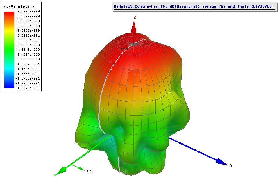

              К вопросу о "пренебрежении взаимовлиянием антенн в решетке". Предыдущая картинка (с "сердечком") была получена для расстояния между осями спиралей L/2, как в учебнике. Если же антенны разнести, получается лучше. Например, для 1.5L:

                А L, 2L и более можно построить модели?
                  Конечно, можно. Но чем больше размер модели, тем дольше считаться будет. Чуть попозже попробую "параметризировать" модель, например, с шагом 0.2L, запущу на сутки - пусть считает.
