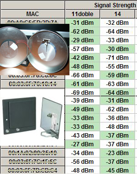

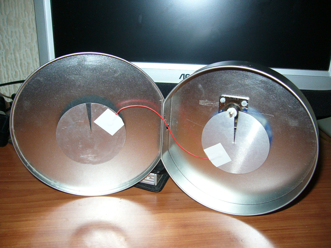

Нет не от избытка..:) Вы разницу между 24 и 21 улавливаете?
24 это реальное усиление в антенне в круговой. 21 ее реальное эффективное использование в данном линке. т-е 3 потери. тоеть сложением (сложив в фазе сигнал от двух одинаковых хеликсов ( левых или правых) ???)мы компенсируем 3дб потерь в данном линке. отталкивайтесь от 21.....21Х2 +3 но далее это уже рассматривается как ОДНА система т-е антенна с усилением 24 :) Где Ышо +3?Или вы решили прошлые потери в канале приплюсовать сюды?
