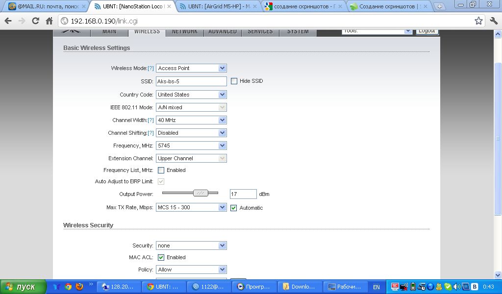

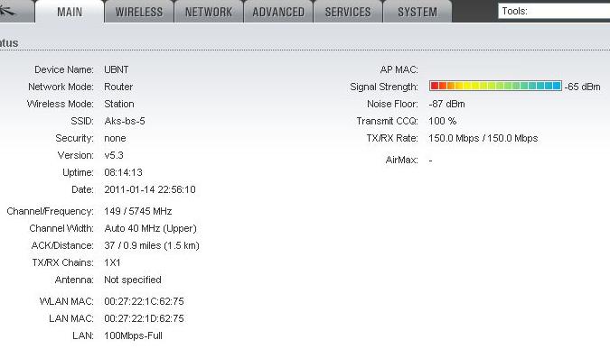

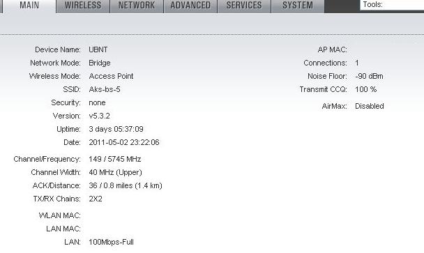

                          нс локо поставил потому что усиление обычного наноса на 5 ггц великовато для меня, дн пошире нужна, по характеристикам действительно вроде одинаково вроде, единственное что смущает- надпись "сре" на коробке, но думаю что пох. у меня нет вообще желания использовать как СРЕ изза слабой ант.
                          вот может посмотрите что не так в моём линке? покачто никого больше не подключаем, надо разобраться что да как.
                          аирмакс выключил- пинг стал меньше в среднем на 10мс, тоесть при 2мбит около 30мс
                          подскажите пожалуйста как лучше настроить, я просто после того как сняли двл-2100 с производства ничего не ставил.
