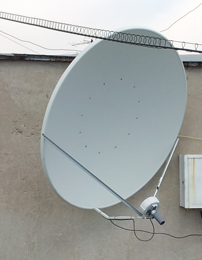

Ничего не имею против Nanostation, но на мой взгляд, лучше использовать Mikrotik RB/SXT-5D.
Год использую вариант, который реально изготавливается за 10 минут.
При этом удалось достичь на 42 км - (-70/-70) на зеркале 1,2 м Супрал. Канальная скорость 180/180, CCQ - 100%/100%. При этом реальный кач - 100 Мбит/сек в любую сторону. К тому же, Микротики не начинают тупить от прохождения через них большого количества пакетов или мультикаста. Т.е. тащит и IPTV всё подряд!
Попробуйте, думаю что понравится всем.
