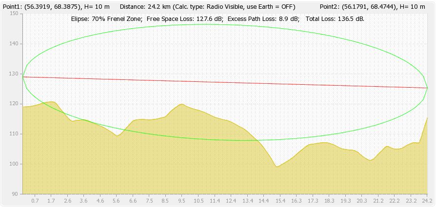

        здравствуйте спецы. есть очень насущный проект. надо из поселка в деревню инет кинуть с помощью двух точек TL-WA5210G и антенн яги по 20 dBi. Расстояние 24 км. Возможно?
          #19
          релейку на 10 гиг с двухфутовой антенной, с каждой стороны мачту 25-30 метров,...
          Дима
            #20
            С 4-х метровым прямофокусом я бы рискнул. + мачты с каждой стороны повыше на 10 метров хотя бы.
            Тут другое оборудование нужно. Читай форум.
            Уже купил что ли ?

                нет пока. только собираю инфу. производитель заявляет что точка TL-WA5210G потянет 15 км без всякого дополнительного усиления.
                  #23
                  Заявляет, но не гарантирует.
                  В твоем случае, Яга точно не поможет.
                  Только тарелка, диаметром от 1,2 м. При этом дешевый китайский прямофокус тоже не подойдет - геометрия кривая.
                  Поищи другое оборудование, а 5210 оставь как самый последний вариант.
                  На 5210 маловероятно 24 км покрыть, но теоретически возможно да и то, только после "танцев с бубном".
                  При любом оборудовании главной задачей будет максимально освободить зону Френеля.
                  А значит строить мачты.

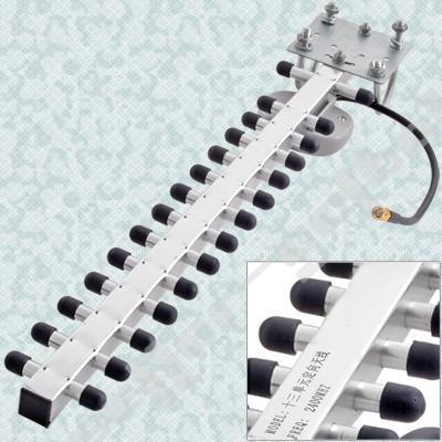

                      почему яги не пойдет? усиление маленькое? а если использовать Mikrotik RouterBOARD SXT 5HnD?
                        #26
                        Сообщение от Lexxi3 Посмотреть сообщение
                        потому что нет там 20дБ!!! Вас кинули!
                          #27
                          например 2.4GHz 20dBi RP-SMA Yagi Wireless WLAN WiFi Antenna не может разве иметь 20dBi?
                            #28
                            Не может даже теоретически!!! В лучшем случае 13-15дБи!
                            Когда вы уже научитесь форум читать???
