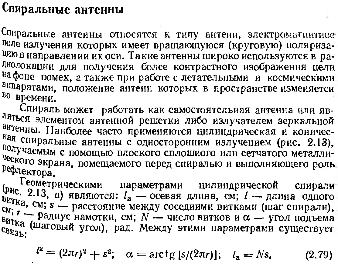

    Заметьте, нигде, ни в одной книжке не описывается антенна с намоткой на трубе, да ещё утянутая термоусадкой!!!
    А вот теперь давайте спросим "у молодых" - почему ?
    а давайте я вам отвечу достаточно резко. еще как описывается. просто книжки надо читать, их для того и писали. я понимаю, что Ротхамель это просто бог антенн для многих радиолюбителей, особенно начинающих, и остальные авторы на его фоне блекнут. но все же, хочу сказать, что есть много книг других авторов, интереснее, полезнее, обладающие большей полнотой информации. вот к примеру:
    спираль на трубе
    - Нажмите на изображение для увеличения.

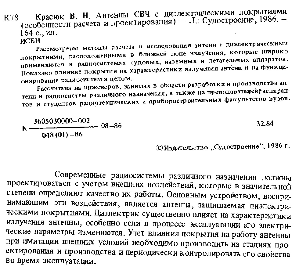

    а вот и про термоусадку
    и не пишите больше подобных глупостей, а то молодежь читает и многие верят, как авторитетным авторам.
            Жень, я лично увидел только теоретическое описание, а не практическую конструкцию... Заметь, я не сказал, что на трубе невозможно сделать эту антенну.
            И патчи на текстолите делают, и много других антенн с применением диэлектриков... Но не на табуретке! И кто может гарантировать точный расчёт антены (чтоб повторил и оно там!) с диэлектриком (пластиком) у которого неизвестные параметры, а если примерно известные, то плавают в бешенных пределах.
            Та же каналья Ф50мм серого цвета, имеет бешенный разброс в составе материала, толщине стенки, и влияние оказывает сильно разное! Это проверено лично! Тэрмоусадка тоже сильно разная идёт... Так как можно гарантировать человеку, что он купит именно нужную трубу? Никак...
            Вот потому я и склоняюсь к тому, что на табуретке лучше делать антенны без диэлектриков! И к этому склоняются почти все опытные радиолюбители, хотя у них есть и моделеровщики, и приборы которым некоторые предприятия позавидуют.
            А вот то, что на фото jomy, вполне понравилось... Не канализация однако...
            Последний раз редактировалось lipton; 17.02.2014, 08:27.
              я же не писал про то, как рассчитать, и про стабильность параметров материала. я опровергал тот факт, что в книжках эти конструкции не описываются, оказывается описываются. то, что это не совсем радиолюбительские книги и их надо уметь читать, это другой вопрос. но по сути, все есть в книгах. осталось прочитать, понять, применить :))) ах да, еще надо найти трубу со стабильными ипсилон и толщиной стенки :)
                Вот вот вот! О чём речь то и шла.
                Есть такая, ну почти такая... Но дорого и хрен найдёшь...
                  опять же, о чем многократно в этой теме говорилось, спиральная антенна много чего может простить, поэтому не нужно прям до третьего знака после запятой рассчитывать и изготавливать антенну. достаточно сделать качественный анализ влияния диэлектрика, а количественно лишь только оценить степень или порядок. и вперед, в магазин. времени мало, можно было бы посмотреть, что да как. не обещаю.
                    по неподтвержденной информации, относительная диэлектрическая проницаемость пенополистирола, или попросту пенопласта, равна 1.1. это означает, что можно использовать пенопласт в качестве диэлектрического основания антенны без каких либо пересчетов и изменений размеров антенны. к сожалению пенопласту не присуща механическая прочность, хотя спираль держать будет. я пытался найти относительную диэлектрическую проницаемость экструдировнного пенополистирола, но не нашел. везде фигурирует (даже в характеристиках пенопласта) цифра от 2.2 до 3, видимо это эпсилон для полистирола, а не для его пенных форм.
