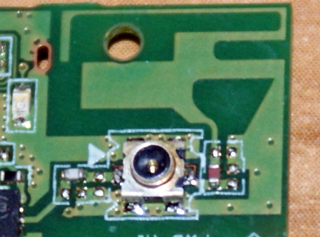

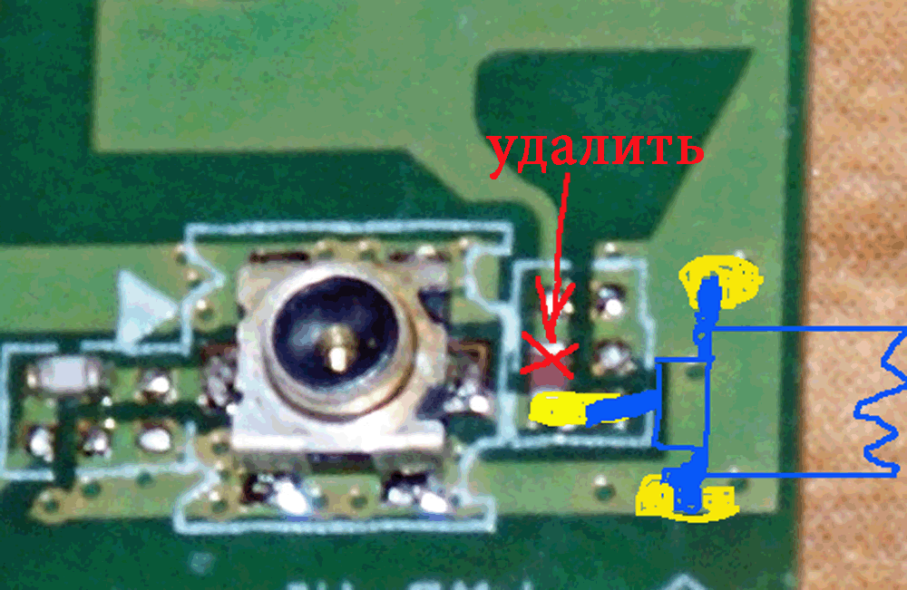

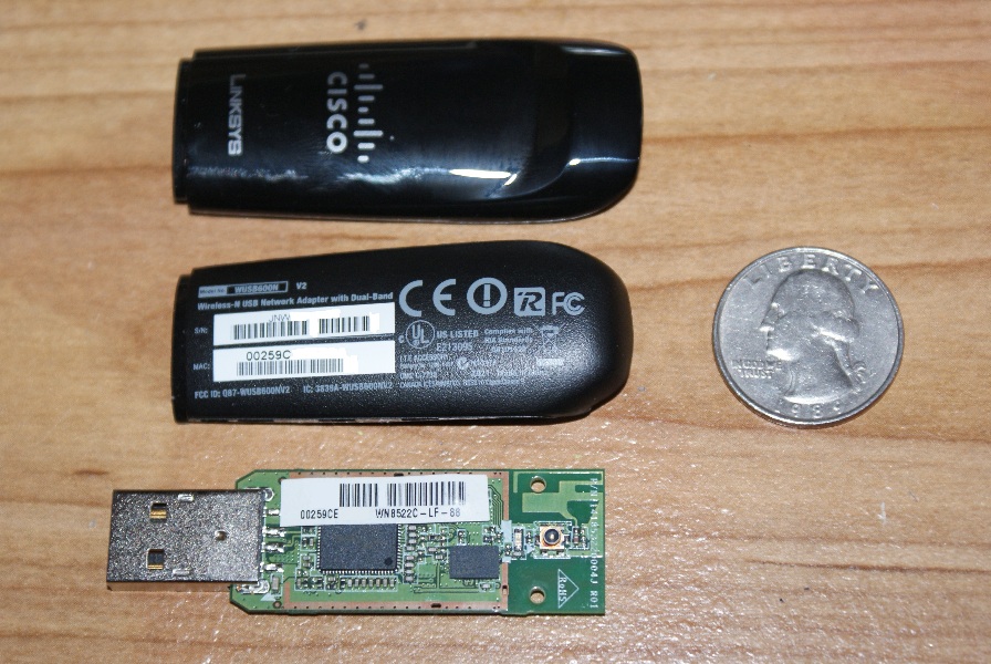

Имееться антенна wusb600n которая используеться на ББ в спальне, но роутер WiFi находиться а другом конце дома. В итоге сигнал дожен пройдти через несколько бетонных стенн и на ББ показывает только 1 палку. Странницы загружаються долго и иногда обрываеться соеденение.
Можно ли как-то подключить внешнею антенну.
P.P.S фото взьяты с какого то буржуйского форума. (тыц)
