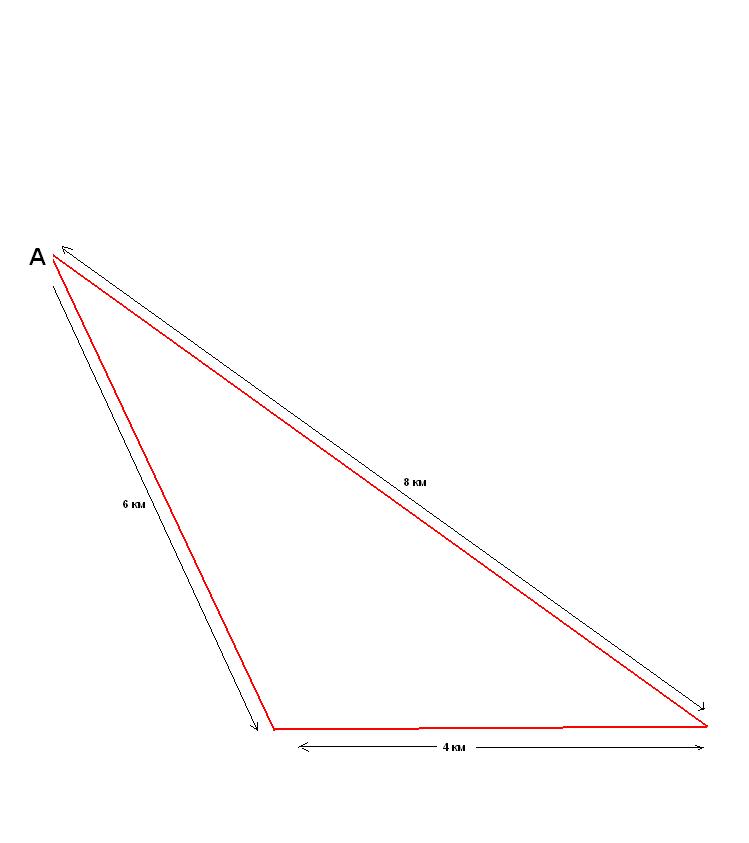

    Добрый день форумчане! Опять поднялся вопрос касающийся вашего мнения! стоит задача поднять БС. Хотелось бы узнать будет сигнал на расстояние 6-8 км с оборудованием на БС Rocket M5 с антенной Ubiquiti AirMax Sector 5G-20-90, у клиентов Ubiquiti Nanostation M5. Подробнее во вложение. Точка А это БС!
    Будет, но слабый. СекторА лучше использовать на расстояние до 4 км.

      оооо, Василий!) Что тогда посоветуешь? выжму от 1го до 10 мбит?
        На 6-8 км клиентам ставить нанобридж, и только. Стоит почти как нанос полноценный, но на клиентской стороне однозначно лучше.

          мммм, да, про бриджи то я упустил)) не подумал так сказать, если клиентов посадить на бридж то в место рокета на БС можно и Nanostation M5 поставить, хватит его?

            ну ето так шутка, а вопше секторна на 8 км намного лучше будет.

            нелучше поставить БУЛЕТ М + обична секторка а клиентам БРИДЖИ или ГРИДИ с МИМО1х1 подешевле на базу виходит))
            а проц как у рокета так и булета М 400Мгц. и ТДМА есть как там так там.
            так зачем платить больше за оди и тотже результат?
