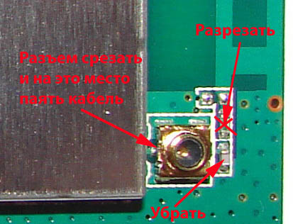

    Доброе время суток всем ! Хотел бы уточнить а вышеописаное можно проделать с с D-Link DWA-110 ?
    Все можно (корее всего) фото хорошего качества давайте - подумаем.
      вот фото:
      http://img87.imageshack.us/img87/769...10frontdr9.jpg
      http://img87.imageshack.us/img87/618...110backff7.jpg
      Заранее спасибо за ответ. :drinks:
      Жду..
        Ой, блин! :wacko:
        Какое все мелкое и вплотную к ВЧ блоку!... Лучше всего, конечно, было бы вместо разъема подключиться, но я бы, например, даже и трогать бы не стал...
        Gray©at
          Ага!!! мелкое... :bad: Думаю подключатся вот-так:
          http://img89.imageshack.us/img89/349...kdwa110xo1.jpg
          Что скажут знатоки?

            Мы говорим не об антенне, а о месте пайки кабеля для внешн.ант.

            Антенн валом в соотв. разделе и простых и сложных. Бери Патч и будет те счастье.
              Точно. Сорри.
              А так в общем, все как я и предполагал (только разъем не думал выкидывать) О результатах отпишусь.

                Как я схренячивал написано здесь - давно это было... Ножом да паялом...
                  ...А разъём надо убрать - лишние потери СВЧ сигнала....

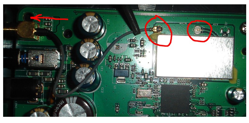

                        Доброго всем времени суток.
                        Появилось желание подключить внешнюю антенну к девайсу D-Link DWA-110, но когда я его вскрыл, то засомневался выйдет ли - уж больно все миниатюрное. И прежде чем срезать разъем решил посмотреть как выводяться кабеля с плат в заводском исполнении. Под рукой был D-Link DSL-2640U, вскрыв который я увидел разъем, аналогичный DWA-110 с установленным на нем кабелем 10 см длинной и заканчивающимся еще одним разъемом уже с резьбой, выступающей из корпуса самого аппарата.
                        (хотел вставить фото, но почему-то она не грузится на www.lan23.ru)
                        Вопрос в том, что может паяльника и не нужно, а стоит только поискать подобный переходничек, и разорвать две дорожки, которые в случаи необходимости можно восстановить в любой момент?

                            Вот тот переходник в DSL-2640U, о котором я говорил выше

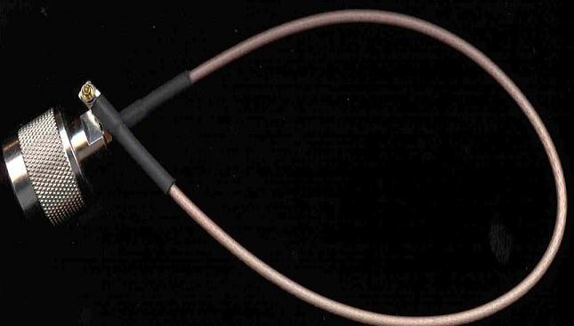

                            учитывая, что в DWA-110 есть подобный разъем, значит и есть где-то под него и кабель для внешней антенны. Думаю, что потери на шнурке заводского исполнения будут значительно меньшими, чем на паяном выводе. Кроме того DWA-110 выполнен на многослойном текстолите, паять аккуратно придется.
                            Никто не пытался найти подобный переходничек?
                              Поиск по форуму, ключевое слово "пигтейл" :
