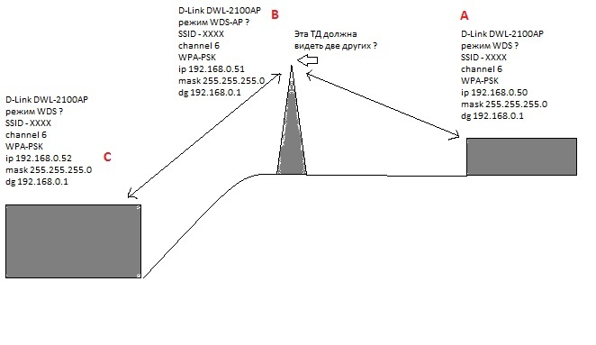

    Имеется задача: на предприятии нужно связать два удаленных объекта А и С. Расстояние "по прямой" до 750 м., перепад по высоте около 15 м. Так как физически между ними нет прямой видимости было принято решение в точке В поставить репитер. Получается следующее: расстояние между АВ - 200 м., прямая видимость; ВС - 550 м., прямая видимость. Точка В находится на высоте около 15 м. над уровнем А и на высоте 30 м. над точкой С.
    Для реализации этого плана было закуплено 3 ТД D-Link DWL-2100AP, спаяны 2 антенны биквад, 1 всенаправленная антенна и закуплены 3 гермобокса. На точку В было подведено питание 220В.
    Вопрос пока только один: как настроить ТД в точках А, В* и С ?
    Точнее, в каком режиме должна работать каждая ?
    * Примечание: к точке В, возможно, со временем нужно будет подключить еще 1 ТД.

    Диванный теоретик к вашим услугам:
    самый простой вариант в точке В железка в АР
    А и С в wireless client
    все!
    если усложнить то на В купить Длинк 3200 и использовать на нем 2 направленные антенны
    еще усложнить прошить их в ВВ и настроить в В мультибридж по краям просто бриджи..
      WDS, и Боже упаси использовать Repeater

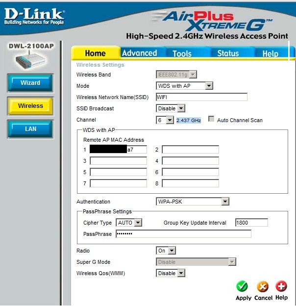

          Настроил сейчас обе ТД в режиме "WDS with AP", на В прописал MAC адрес точки А.
          Вопрос: МАС адрес точки С мне на В тоже нужно будет прописывать ?
            и получить проблемы со связью т.к. антенны там переключаются по наибольшему уровню сигнала и мост не получится.
            ??? разве??? кто говорил про мост?? где у мя про мост???? режим АР озвучивался.
            на 2100 подпаивал 2 разъем вместо внутренней антенны и на ВВ в режиме мультимост работало отлично, как раз схема автора была.
            Сообщение от 12RUS Посмотреть сообщение
            ну как бы "В" - центральная, должна "знать" и про А и про С
              Сообщение от Constantine Посмотреть сообщение
              Понял, спасибо !
                В общем, теперь есть все 3 ТД.

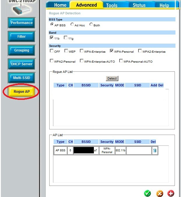

                Тут я хотел бы уточнить у знатоков, в каком точно разделе настроек ТД нужно что делать.
                Сделал пока так: в А прописал МАС адрес точки В; в В прописаны адреса А и С; в С прописан адрес В, примерно вот так все это выглядит

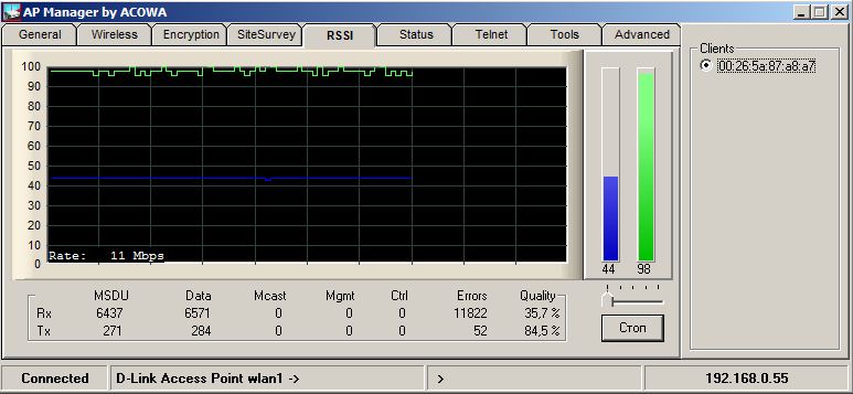

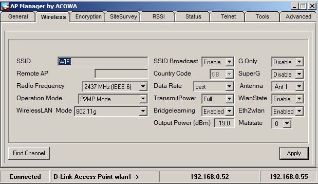

                  В продолжение темы.
                  Получилось так что в А и С ТД друг друга видят и довольно таки неплохо.
                  Но не соединяются.
                  Может я что-то сделал не так ?
                  Догадываюсь, что проблема в том, что в С не прописан МАС адрес А.
                  Верно ?

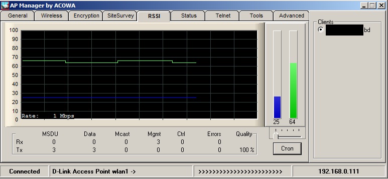

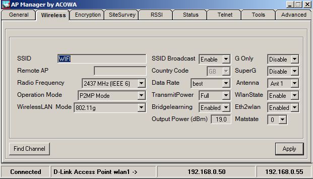

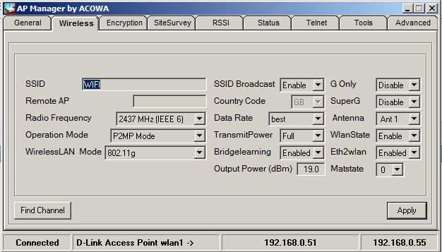

                    В общем, все заработало, но...
                    Кто-нибудь прокомментирует сие цифровые изображения ?

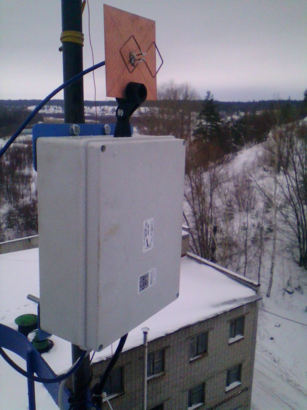

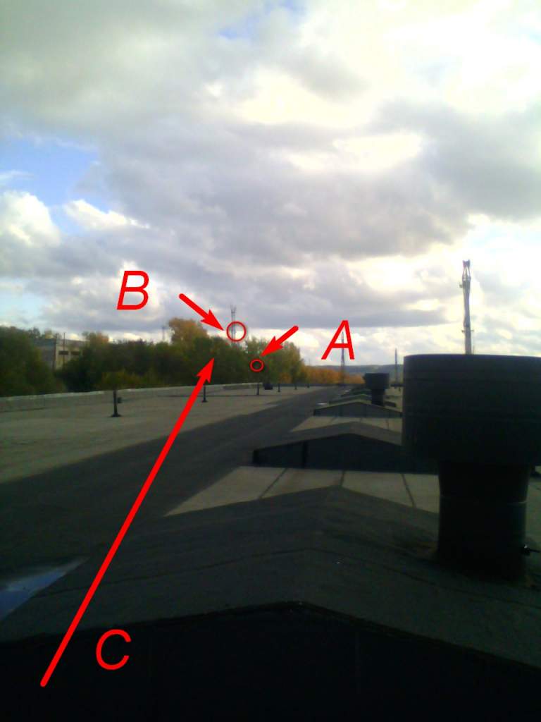

                    Точка доступа А
                    Антенну вынес в форточку, смотрит почти на В.

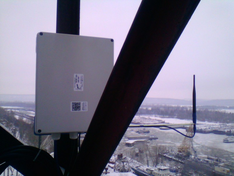

                    Точка доступа В
                    Слева торчит антенна сотового оператора из-за чего антенну ТД В со стороны А видно всего наполовину.
                    В независимости от точности направления сигнал с В на А постоянно скачет.
                    Грешу: кривоватый биквадрат, хотя оба были собраны и спаяны одинаково, на небольшое дерево напротив форточки и/или на по неосторожности залитый оловом пигтейл. Ну, или все это вкупе.

                    Точка доступа С
                    Заранее спасибо.

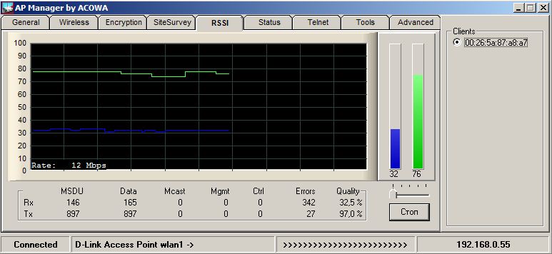

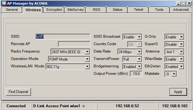

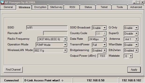

                      Доброго времени суток.
                      Судя по просмотрам темы судьба проекта волновала многих :-).
                      Что получилось в итоге ? Интересно узнать ;-) ?

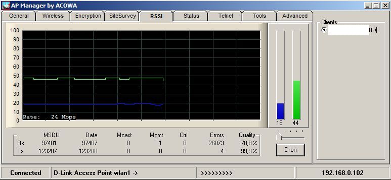

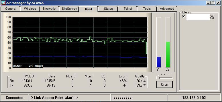

                      1. В точке В (вышка) выключил ТД, так как в процессе тестирования она оказалась "узким местом". Реальная скорость передачи составляла в лучшем случае 60 Кбайт/с.
                      2. В ТД А и С прописал МАС адреса друг друга.
                      3. Примерно "прицелился" антенной ТД А в сторону ТД С и...
                      4. Чудесно работает на 24 Mbps и ни перепад по высоте, ни деревья, ни сама вышка пока этому процессу не мешают.

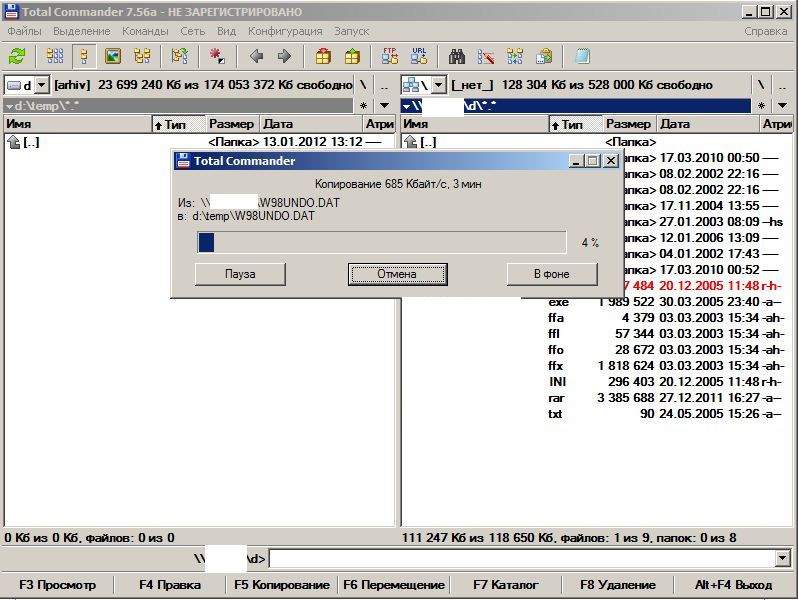

                      Пробное копирование в TotalCom.
                      Вывод: нормальные ТД + гермобоксы от "Бестер" + аккуратно сделанные bi-Quad обеспечивают стабильный и относительно скоростной канал передачи данных.
