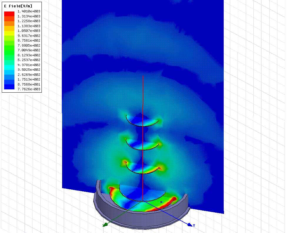

        отшутились, а принцип круговой поляр. сами толком не знамо. Тут не все в этом спецы, хотя бы ссылку на инфу более менее...
        картинка, да, ассоциируется с хеликсом, но "патчи с резонаторами" туговато
        можно не отвечать. если сказали круг..., значит круг...

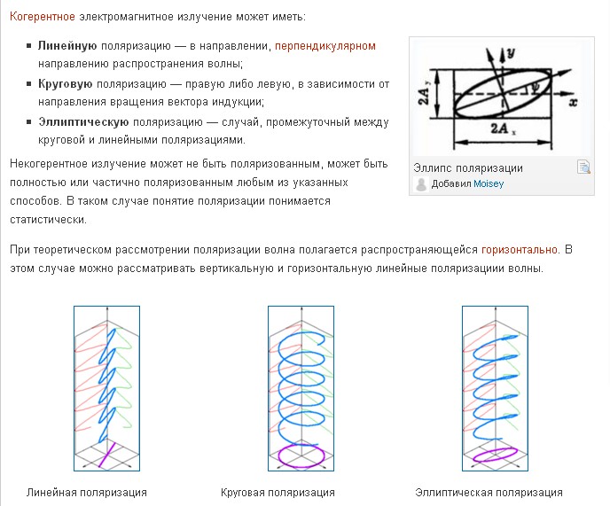

            С некоторых источников инфы узнал разницу между Круговой и Эллиптической поляризацией, немного различаются(отличаются).
Название:	Когерентное электромагнитное излучени.jpg
            Тогда вопрос, спиральная антенна Хэликс какую поляризацию имеет, Эллиптическую или так же как этот патч круговую?
              #36
              Круг - это частный случай эллипса. При малом количестве витков хеликса - эллиптическая, при большом круговая. На самом деле, при указании круговой поляризации, всегда вводится параметр антенны " коэф. эллиптичности". Т.е. подразумевается, что чисто круговая поляризация на всех рабочих частотах и разных углах излучения не бывает.
