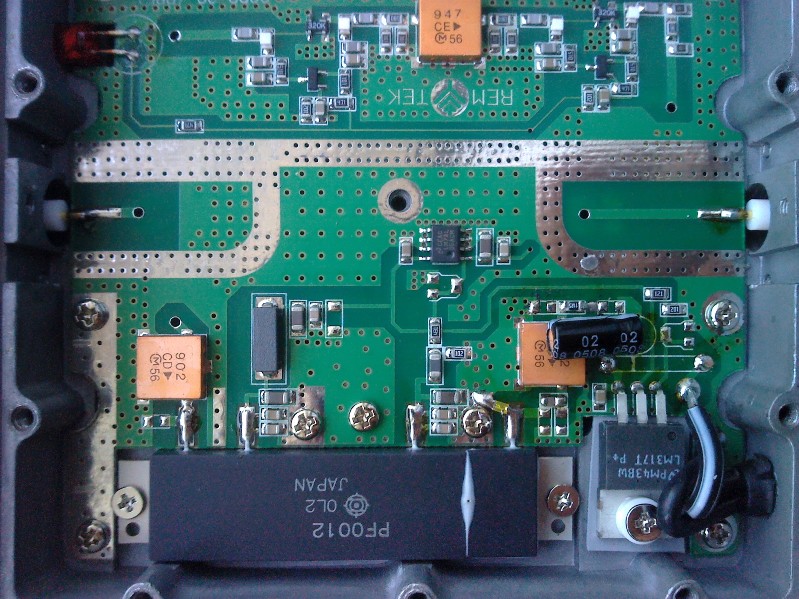

    А почему говнястенький! судя по внутреностям и фильтры есть разделительные и усилки в обоих направлениях хорошие! точной документации на него нет, но гдето читал что он работает на площадь около 10метров, закольцовка если получиться то по амперметру даже сразу будет видно что ток покоя что то очень большой станет.
    фото прилогаю
      Нашел даташиты на усилители которые стоят в репиторе
      От БС к ТА стоят последовательно две сборки, усиление каждой 26Дб, и еще стоят к каждой из них по транзистору по схеме вроде для регулировки усиления!
      От ТА к БС стоит одна сборка PF0012, она при входе в 2мВ, выдаёт 8Вт при 12,5Вольт питания.
      Кажеться репитер по параметра подходит и должен хорошо работать, думаю дело в наружней антенне и кабеле!

        Это у Вас не репитер, это автомобильный усилитель диапазона 900МГц!!! Работать репитером в таком виде он не будет никогда! Только как усилитель при непосредственном подключении к телефону!
        Лет 5-7 назад, я такой усилитель переделывал под репитер, тогда он начал крыть около 30-40 квадратов с внутренней антенной патч.
        Переделка состояла в следующем:
        1) был добавлен буферный каскад перед основным усилителем и полосовой фильтр. Каскад на НЕКовской микросборке рс2763
        2) по приёму, были уменьшены номиналы аттенюаторов до и после полосового фильтра, а также после второго каскада.
        3) заменён второй транзистор в МШУ на более мощный и изменены режимы работы обеих каскадов.
        В МШУ (от базы к телефону) стоят два обычных биполярных транзистора с усилением не более 15 дБ. Потери на фильтрах, аттенюаторах и тд., и того остаётся не более 18-20дБ. А для нормальной работы репитера, нужно более 40дБ в каждую сторону.

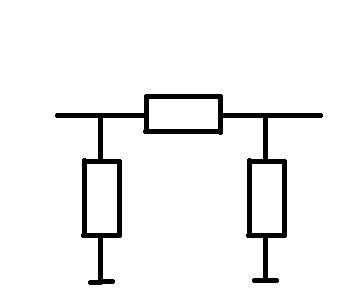

          Аттенюатор вы имеете в виду то что я на картинке прикрепил?
          Они же для согласовки, как вы их уменьшали?чем руководствовались?
          В цепочке от БС к ТА, вместо первого каскада есть в наличии микросборка с сотового телефона(с нокии 3310 стояла на прием 900МГц) усиление 26Дб ,а вместо второго каскада пойдет bfg591?
          А микросборка от ТА к БС (PF0012) думаю вполне справиться со своей задачей без добавления буферного каскада, у ней просто на у правляющей ноге половина напряжения которое можно максимум туда падать чтобы она работала на всю мощность, да и питание к ней заведено не 12,5Вольт как положено а 9В.

            Да, аттенюатор такой. Я его не исключал, а уменьшал потери на нём. Сборка из нокии BGA 2006 "А3"(если не изменяет память), далеко не лучший вариант для этого дела. 26дб с неё не получишь...
            БФГ591 большеват для этой платы... Поищи в Алкателях шестилапки "С2А" (рС2763), я их пихал...
            Если добавишь смещения на усилитель - закипит!

                По ПФ0012 - совершенно верно. Я ставил рс2763 + полосовой фильтр. Всё это на маленькой платке и полу навесным мантажём на основную.
                Цепочка от БС к телефону сделана на двух ВЧ транзюках и два ком. попиталову. БФГ591 - хороший транзюк, но не даст много децибелл.
                В своих последних версиях (полностью самодельных) я ставил в обе стороны РФ2173 с буфером по входу. В таком варианте крыло две комнаты (через разветвитель) по 20 м2
                Усилитель должен работать в облегчённом, но линейном режиме, чтоб одновременно могло поговорить 3-4 человека.
                Ещё ставил PF01410A , PF01411B, RF5110, короче любой однобендовый. Также ставил двухбендовые, но использовал только одну половину.
                Как я писал выше, нужно добиваться усиления более 40дБ чистыми без учёта антенн.
                С таким усилением, репитер получается очень не устойчив (склонен к самовозбудам) поэтому особое внимание к фильтрам! и без хашника - проблема...

                      А можно ли вообще убрать аттенюаторы, они стоят только в цепочке от БС к телефону, стоят их 3, все имеют значения 300 Ом и 300 Ом на общий и между ними 18 Ом ?

                        Аттенюаторы можно воще убрать, т.к. по любому потребуется подстройка по хашнику.
