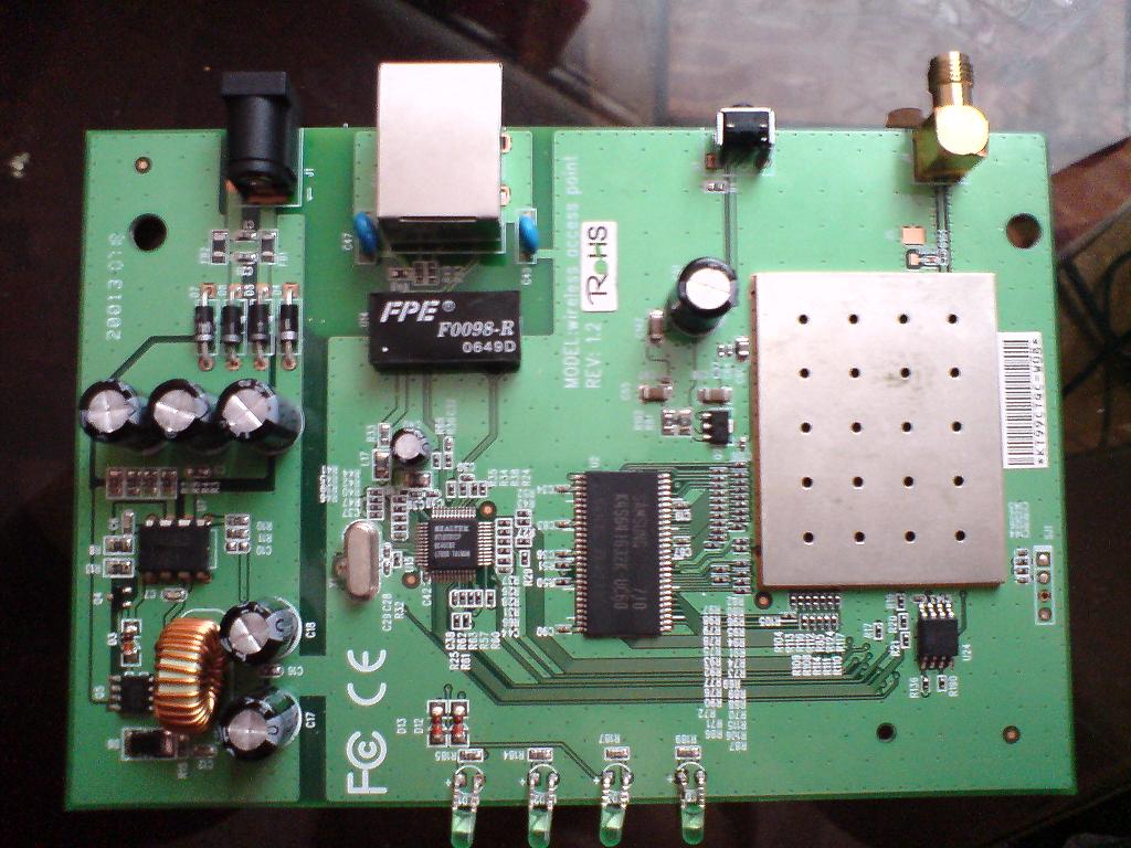

    Вот Такой аппарат внутри.Питаю его по отдельному проводу метров 18 от стандартного блока питания.Щас трудится на линке 1 км.Антенны спутниковые тарелки с банками.Сейчас вот биквадратом занялся..Живут на крыше в пластмассовой коробке.Работают мостом с августа 2007.

    Вот правдо с одной после грозы случилось плохое дело.Работать стала странно.В режиме AP сигнал слабый от нее.А когда она в режиме клиента то пашет нормально.Хотел и прошить уж ее.А прошивок на укроповком сайте нету.
    Но вот я немного разобрался дальше с точкой.Собрал шнурок на CP2101 от сотового.Чип в ней оказался AR2315.И пробегнуло в терминале TP-Link.Потом я попал сюда http://www.tp-link.com. Нашел точку.По описанию похожа на мою.
    TL-WA501G
    Залил прошивку и акорп получился Tp-link.Настроечки прибавились в этой прошивке.Буду дальше ее мучить.

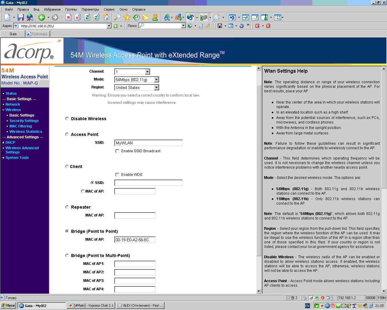

        заливается прошивка через tftp и веб морду .Так как я еще прошу не запорол родную.вообщем появилась возможность работать в режиме моста и апешки одновременно.Если я не путаю так вроде прошитые 2100 могут работать тоже.Появилась возможность прописывать шлюз в настройках.Еще power не понял че такое значение появилась.Вот буду пробывать на линке как работать будут.Вот я что забыл как тут выложить скриншоты ?

        У меня вопрос. У меня на одной из точек во время грозы ослаб сигнал.Т.е принимает она как все остальные,но вот передает слабее.

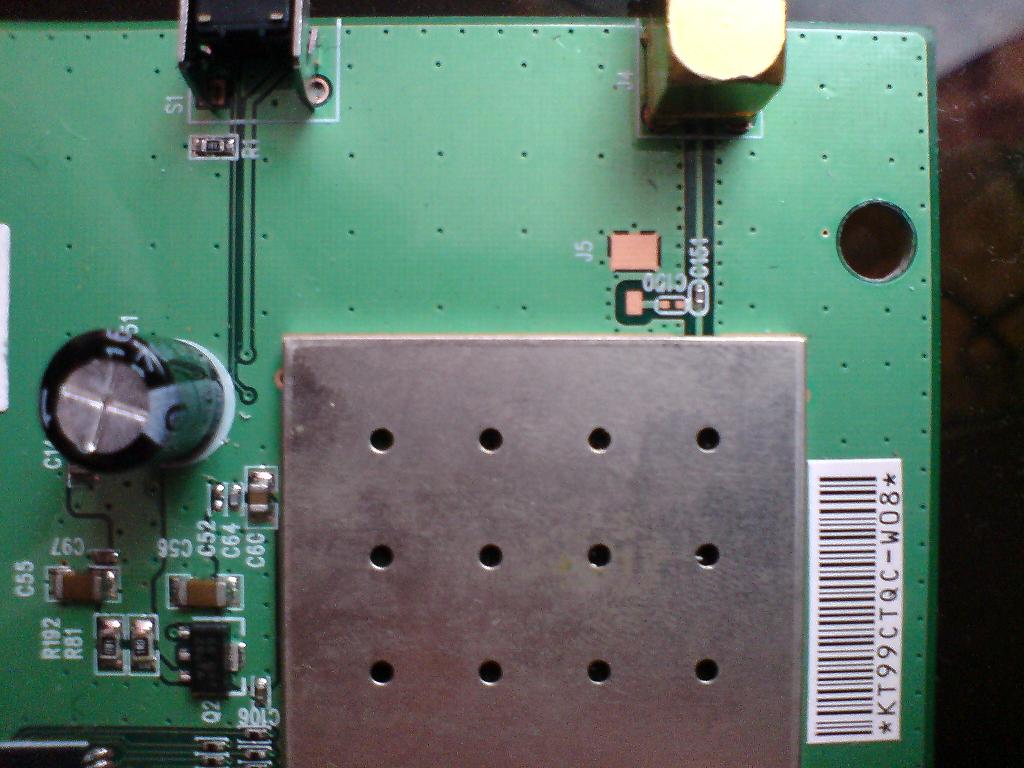

        Я читал про 2100 ап там про антенный комутатор что-то писали.Вроде от статики рубится.Я под экраном нашел микруху с 6 мя ножками.Она такая же как на Акорповском юсб Wi fi на выходе к антенне стоит.
          Чип с шнурке? Подключался к ТД видимо к этому разъему? Распиши на картинке сигналы GND, RxD и TxD (для народа).
                  Распиновка
