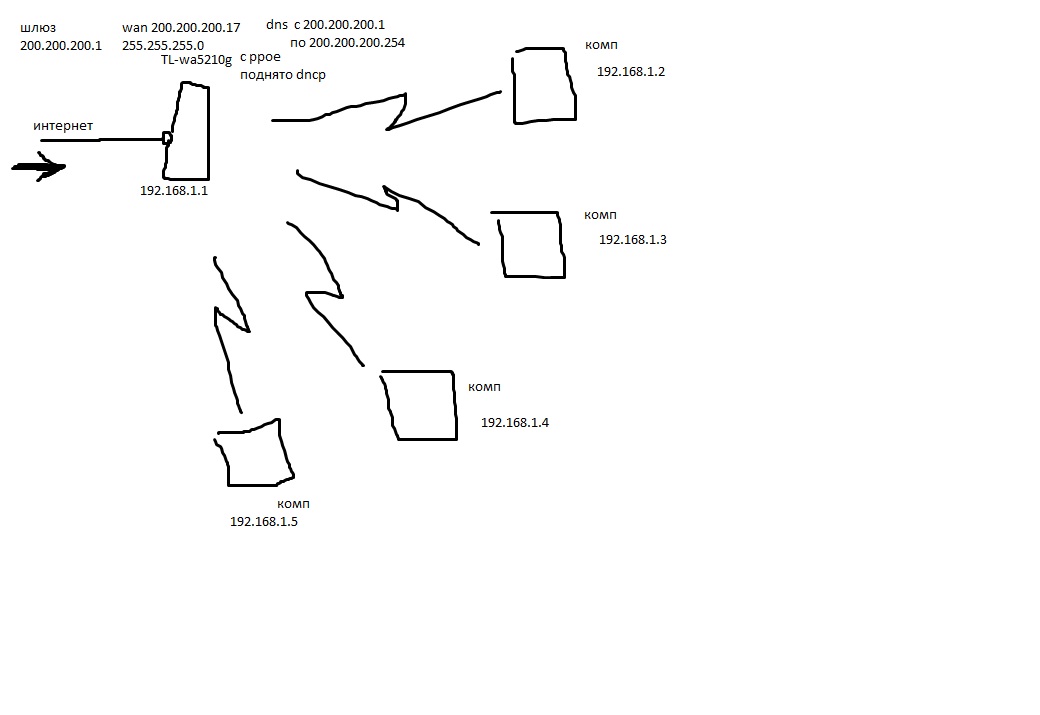

            Доброго времени. Хотел от себя добавить что имею в распоряжении такую же точку и настроить "локальную" сеть вместе с инетом у меня тоже не вышло, работает только интернет, где то читал про проброс портов но это я пока "недопонял", "недоизучил". А в общем хочу сказать -5 на улице - точка потихоно ложиться не пойму почему, но сигнал заметно стал меньше. Исходя из всего этого бюджетного состава (TL-WA5210g) пришел к выводу - купить нанос loco m2 либо m2.
                Это как? не пойму я что то. Нарисуйте схему.
                  схема такова. Интернет по кабелю в роутер после роутера раздача по радио.
                  Работает только интернет локальная сеть не работает то есть в сетевом окружении не отображаются компы Win 7 группа создана. больше не знаю что делать.

                      схема такова.
                      Понял.
                      Не пробовал.
                      Подсказать не смогу.
                      Решается постановкой перед 5210 дополнительного роутера, или др. оборудования.
