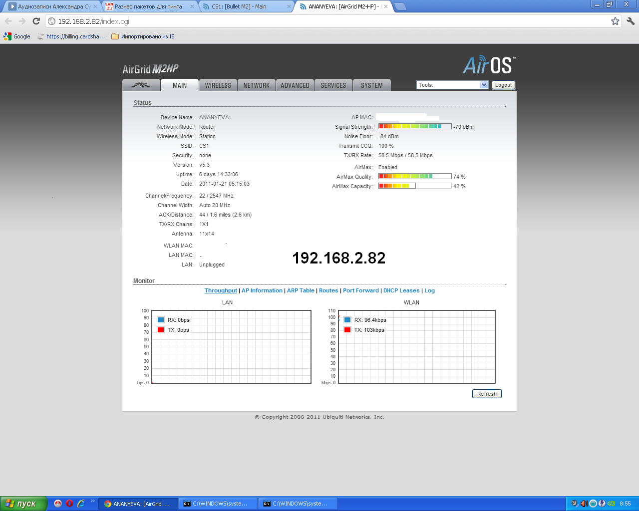

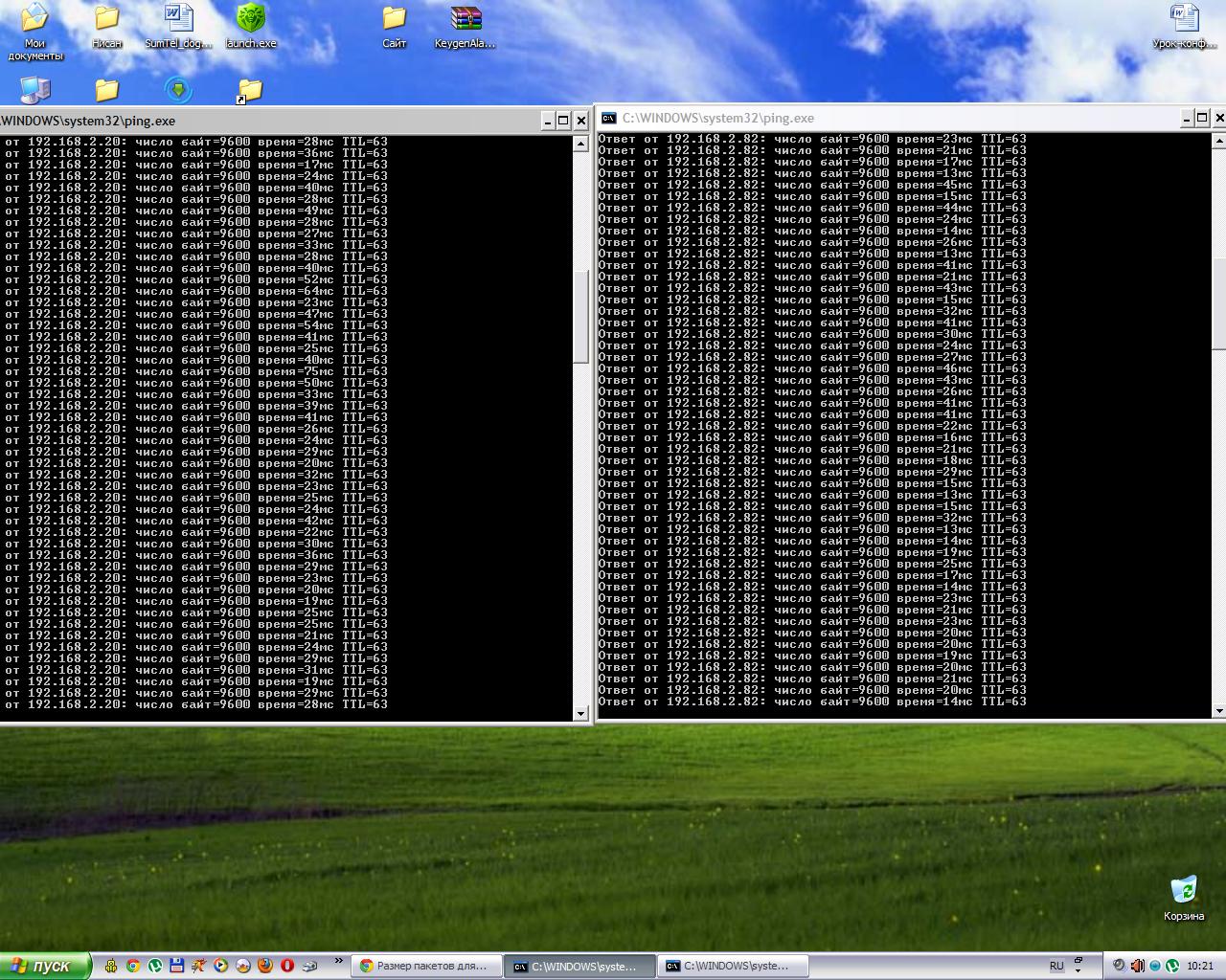

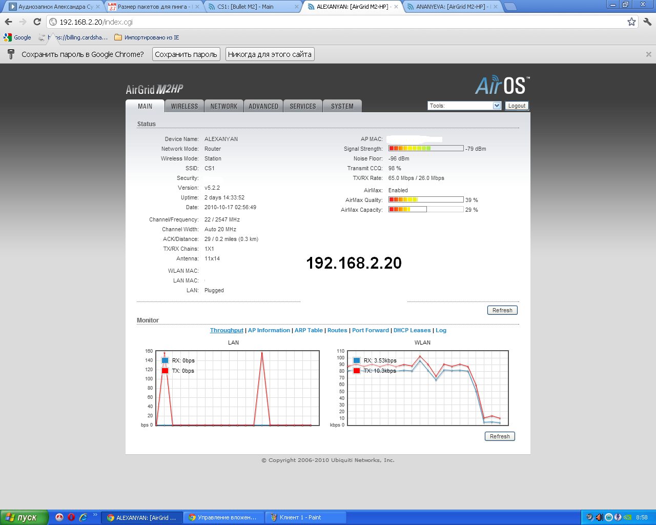

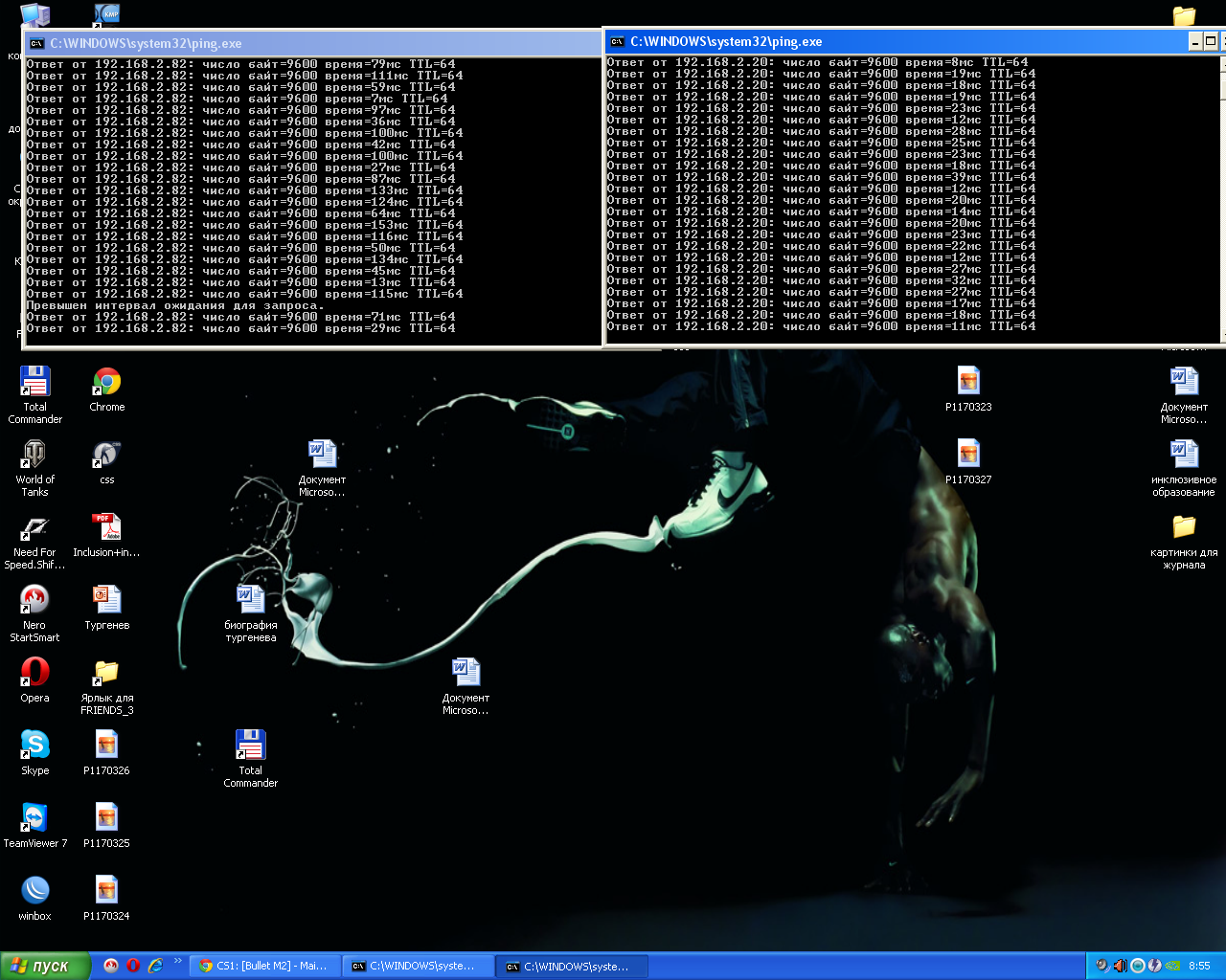

            Моей ошибкой год назад являлось подключение клиентов с несовсем хорошим сигналом, у которых реальная прокачка мегабит 10. Вот нужно исправлять ситуацию. Хотя взял 2х клиентов, одного с хорошим уровнем сигнала и канальной скоростью на гриде 65/65, а у более плохого хуже(на скрине), пропинговал, и что же вижу. у одного стабильно 10-20 пинг(с плохим сигналом), у другого 10-150(с хорошим).В чем проблема как вы думаете? Так же есть и другие клиенты с такой же проблемой. Оба без нагрузки.

              Интересно отметить, что у 82-го, пусть даже с более сильным сигналом, уровень шума -84 дб, что говорит о большом количестве помех. А у 20-го, с более слабым сигналом, уровень шума -96 дб, что говорит о хорошей помеховой обстановке. :)

                  Все ребяты решилось, Отключил airmax, пинг стал стабилен , Работает пока отлично, буду контролировать работу дальше. Стоит заметить. на 192.168.2.82. пинг теперь наоборот меньше

                        Странно все как то. Тестировал все это дело месяц, вот уж как получается. AirMax - off. Пингую в час пик клиентов по 9600 байт. Пинг впринципе в норме - в районе 40. Проходят все - все ок. В играх пинг в норме, но порой подлетает до 150-200, очень редко до 500-600. Исправить ситуацию пробовал многое, убирал мощность на минимум везде и на клиентских и на безе - результата нет, исправлял "плохих клиентов" - тоже безрезультатно. В конце концов смирился с тем что от помех не уйдешь. Включил AirMax. Пинги по 9600 идут через 1-3. Прокачка на том же уровне. Пинги в играх (судил по world of tanks) в районе 80-100. Впринципе играбельно. Пинги стабильны, подскоков нет. Буду тестировать далее.
