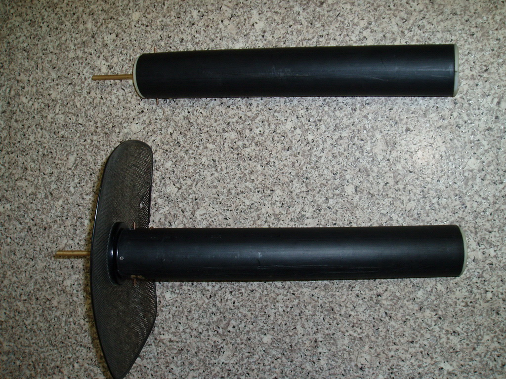

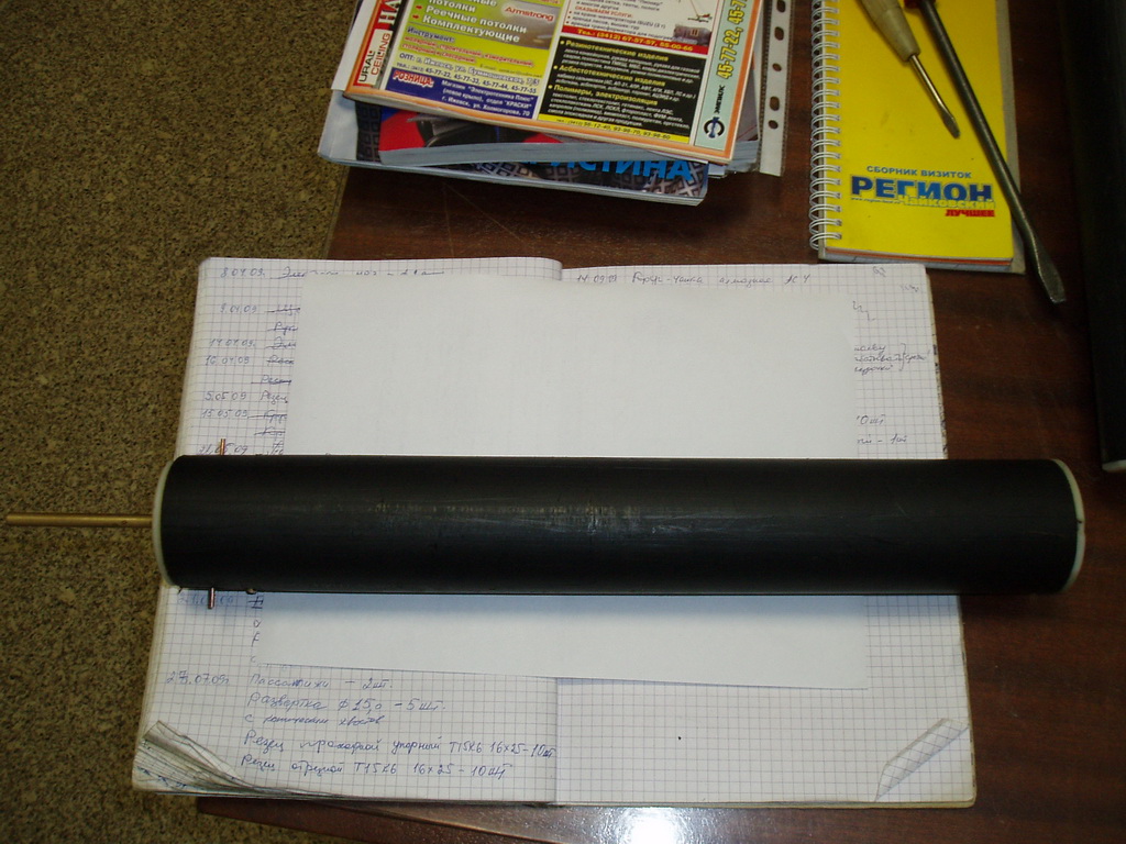

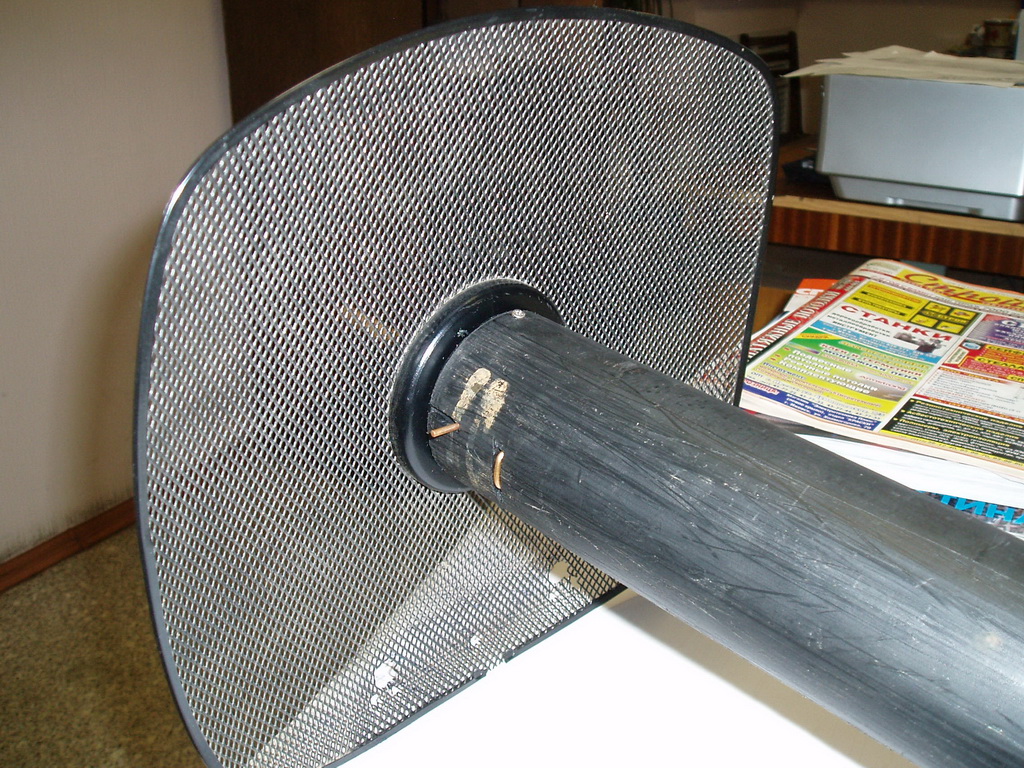

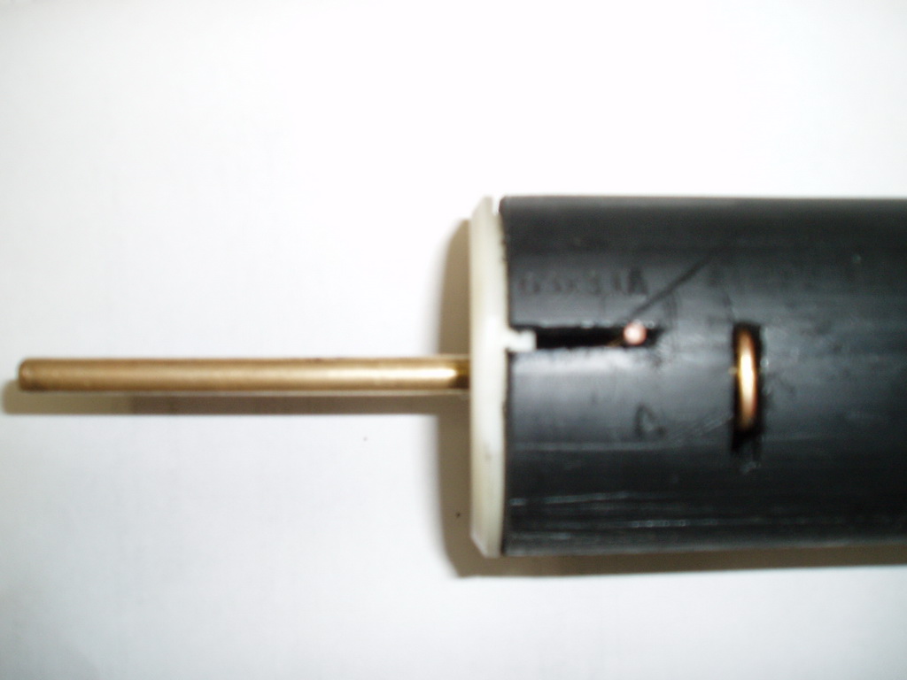

      Драсте как и обещал показываю доработку антенны в связи с изменением погодных условий... не совсем полную (не замазал части антенны которые не влезли в труду силиконом для гермитизации).
      Для дороботки потребовались: Труба 63мм водопроводная пластиковая (в идеале лучше 75мм, так как самый длинный элемент - рефлектор 81мм, а дальше идут по убыванию начиная с 64мм, но у нас я её не нашел сказали редкая труба - фигли провинция), из фторопластовых кусков выточенны крышки для трубы и просверленны в них отверстия по диаметру бума, а так же применил вместо крышки на одной из антенн решотку от старой активной телевизионной антенны смотреть фото.
      Прошу добавить данные фото к конструкции.
      Про изменения в сигнале отпишусь попозже (не ухудшился ли сигнал и какие потери при непогоде) Всем удачи при антенностроительстве!!! :drinks:
        #63
        Ничего путного с этой трубой не получится. Если антенна проэктировалась для "воздуха", то в трубе она работать не будет. К примеру - труба диам.75мм опускает резонанс антенны на 50 -70 МГц, а про 63ю лучше не думать вообще. Тем более если элементы антенны касаются трубы! Более того, вибраторы антенны(концы) расположены на разных расстояниях от стенок трубы, следовательно и воздействие самой трубы тоже будет разное. Надо было брать хотяб диам. 100мм от вентиляции, она беленькая, цивильная и меньше влияет на резонанс!

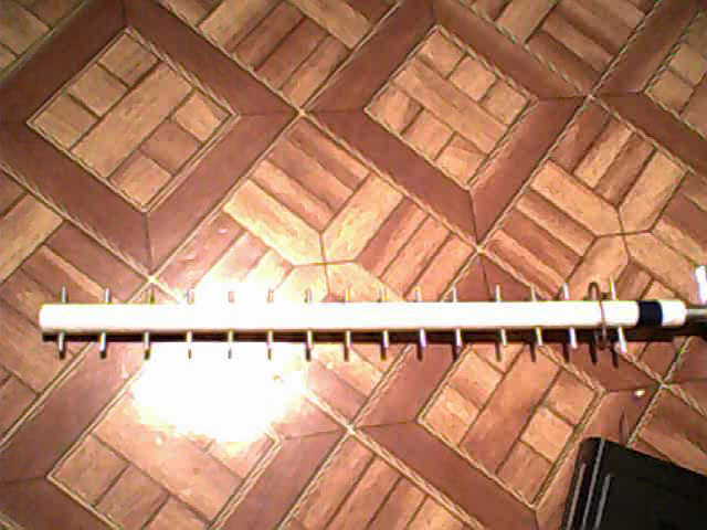

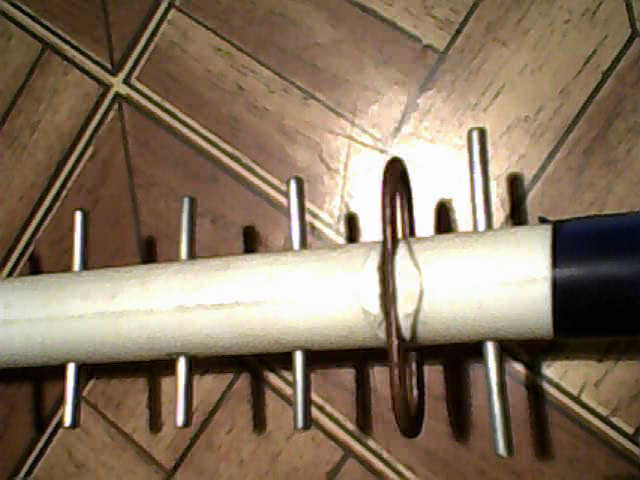

          Вот мой вариант !!!30!!! элементной yagi.
          Сигнал 24дб по шкале тп-линка.Линк на 1канале. Расстояние ок800 метров. С другой стороны DIR-300 за стеклом со стандартной пипеткой.
          Результатом я доволен. Скорость почти 800кбайт/с. Думаю могла быть и больше, но качество adsl линии оставляет желать лучшего.
              Ну не знаю проверю на деле если не покатит вытащу из трубы обратно, а про вентиляционную на 110 кстати уж больно она грамозкая получается... Но как вариант она расматривалась... просто хотелось не большого диаметра трубу...
              Вообщем надо для начала протестировать, а там видно будет...

                C 14 элементной yagi сигнал был 15дб. Разница в 9дб по тп-линку. Во время непогоды ниже 17дб не опускается.

                  denverd, максимальный прирост усиления получается, если распологать допполнительный рефлектор на расстоянии 70-120мм от основного рефлектора. При этом достаточно пластину размером около 150х150мм, а от дальнейшего увеличения толку почти нет.
                  Глядя на твои фото, я решил, что это пересчитанная антенна Шпиндлера. Мой тебе совет - смоделируй её в ММАНЕ и просчитай.....
                  Будеш сильно разочарован.

                    Ну дак чтож терь делать переделывать уже непогода, окна пора заклеивать:mda: Если сигнал устроит то оставлю, а если нет то выну из труб и уже весной буду думать про трубу большего диаметра, а про рефлектор я же говорил что я его вместо крышки на трубу использовал, скажем так оригинальная крышка получилась, хуже думал не будет так что вот сегодняшним вечером все и решиться...
                      #70
                      Ну да лишбы понравилось! Зима длинная, ченибудь наваяеш. Но на счет ММАНЫ - настоятельно рекомендую, потом сам поймеш сколько материалов перевел. Я уже это прошел когдато.
                        #71
                        Ну чтож прикрутили антенны линк поймался сразу, при небольшой подстройке антен был восстановлен прежний сигнал :yahoo: Так что большой роли труба не сыграла скорость перекачки осталась около 1,5-2,5 мбайт в обе стороны на расстоянии около 700 метров да еще и с деревьями (сейчас слава богу без листвы) считаю результат отличным, а самое главное теперь антенны защищенные от внешней среды, чего и добивалися... Все спасибо за внимание - рискуйте, кто не рискует тот не пьет шампанского!!!!
